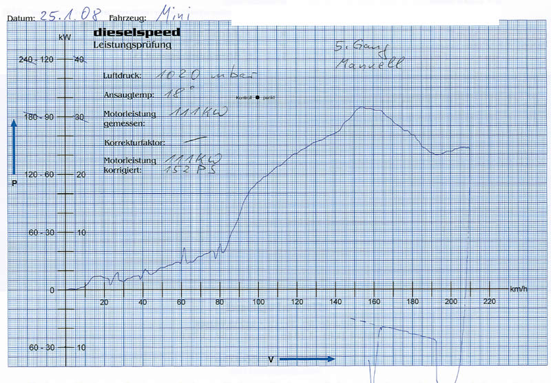

gestern abend war ich mit dem Coop (derzeit ca. 4000 km auf dem Tacho) auf dem Rollenprüfstand bei dieselspeed. Der Meister (Herr Beckers) hat ihn im 5. Gang im manuellen Modus auf knapp über 200 km/h gebracht. Dabei sind 152 PS Motorleistung (korrigiert) ermittelt worden. Er sagte, dass ab 150 km/h die Leistung viel zu stark abnimmt. Die Drehmomentkurve bricht viel zu stark ein. eek!
Ich werd mal versuchen das Diagramm hochzuladen, aber leider ist meine Digiciam letzte Woche kaputt gegangen. Jedenfalls deckt sich das Empfinden des Meisters bei dieselspeed mit meinen Erfahrungen auf der Autobahn. Irgendwie fehlt da was, Der Meister meinte auch, dass der Motor sich zugeschnürt anfühlt und das Leistungsdiagramm dann auch diesen typisch starken Einbruch zeigt. Es ist anzunehmen, dass da mit der Elektroniksteuerung zwischen Turbo und Motor was nicht stimmt.
Einen Termin in der BWM Werkstatt bekomme ich nächste Woche. Mein Lol weiß auch schon Bescheid. Ich bin echt gespannt was da rauskommt. Man hört ja, dass BMW die PS Zahl in den Papieren aufgrund der hohen Streuung nach oben generell auf 180 PS anheben will. Da fehlen meinem Coop ja dann im Moment 30 PS ... Böse!
Da ich ja immernoch mit dem JCW Kit 1 liebäugele wären das ja über 40 PS zusätzlich. Das wär schon was Wink Aber erstmal Abwarten was die Werkstatt sagt.

Im Anhang mal der Bericht von Dieselspeed. Man erkennt deutlich den Einbruch bei 150 km/h. Hier sollte es eigentlich noch leicht bergauf gahen, dann bei ca .210 km/h ein Plateau bilden und dann erst leicht abfallen.
Der Besuch in der BMW Werkstatt brachte laut dem Meister der BWM Niederlassung erstmal keine direkten Mängel zu Tage. Auf einer längeren Probefahrt von meinem Handler und dem Meister der BMW Niederlassung konnten die beiden keinen Leistungseinbruch festellen. BMW sagte auch, dass ein R56 S mit 150 PS die 220 km/h garnicht erreichen würde.
Die Software ist auf dem neuesten Stand und die Daten wurden zur weiteren Analyse von der Niederlassung an BMW übermittelt.
Wir haben erstmal vereinbart, dass ich am Wochenende nochmal eine längere Probefahrt mache und das Verhalten weiter beobachte.
Bisher sind mehrere mögliche Fehlerursachen von BMW genannt worden, die zu dem "schlechten" Bericht geführt haben könnten:
- mangelde Frischluftzufuhr des Turbos auf dem Prüfstand
- keine maximale Leistungsentfaltung des motors im 5. manuellen Gang ohne Kickdown
Kann hier vielleicht Jemand was dazu sagen? Besonders mit dem Kickdown? Gibt es hier vieleicht noch R56 Fahrer mit Automatik?
Nach dem Wochenende werdem wir dann zusammen weiterüberlegen wie wir weiter vorgehen. Ich bin echt gespannt woran es liegt, dass die Messung der Motorleistung nur 152 PS ergibt. Auf jeden Fall ist die Unterstützung vom Lol bei der Fehlersuche schonmal prima. Ich bin zuversichtlich, dass alles gut wird.
*Update:
Der Meister von dieselspeed sagte, dass die Frischluftzufuhr bei der 10 sec Messung keine Rolle spielen kann und das es sehr schwer ist die korrekte Motorleistung bei der Fahrt zu erfühlen. Es ist auch seltsam, dass die Motorsteuerung keinen Fehler meldet ...
Bleibt also erstmal nur noch die Therorie mit dem fehlendem Kickdown und evtl Reifendruck. Wobei ich annehme, dass letzeres in der BMW Werkstatt überprüft wurde.

Also bei den Schaltgetrieben misst man immer im Vorletzten Gang Head Scratch
Kann sein, dass der 5. (ist doch der höchste, oder?) als Spargang ausgelegt ist Achselzucken Das gibts beim r53 auch, dass die Drosselklappe im 6. nicht ganz öffnet. Die Sache mit der Frischluftzufuhr ist natürlich auch nicht zu unterschätzen.
#8
lindiman schrieb:Also bei den Schaltgetrieben misst man immer im Vorletzten Gang Head Scratch
Hallo lindiman,
der 5. Gang ist der Vorletzte und auch laut BMW auch der bessere um mit dem R56S Maximalgeschwindigkeit zu erreichen, da der wohl etwas länger übersetzt ist als beim manuellen Getriebe. Auch das Automatikgetriebe hat 6 Gänge, die man automatisch und manuell anwählen kann.
Das mit der Frischluftzufuhr bleibt zu klären. Aber wenn Die Zufuhr fehlen würde und die Motorsteuerung aus diesem Grund runterregelt, müsste es doch zumindest ein Eintrag dazu im Fehlerspeicher geben, oder? Laut BMW Niederlassung ist darin aber kein Eintrag enthalten.
Das sind auf jeden Fall zwei wichtige Fragen auf die ich versuchen werde eine Antwort zu erhalten.

Nicht wirklich, dass die Klopfregelung bei zu heisser Ladeluft eingreift ist ein normaler Vorgang. Mit welchem Sprit warst Du aufm Prüfstand?
Ich hatte vor vier Jahren eine ähnliche Debatte mit BMW, heraus kam: Leistungsmessung nur mit SuperPlus und dann sind die Jungs mit ner Stopuhr auf die Autobahn und haben Beschleunigungstests gemacht die von Hand gestoppt wurdeneek! Ergebnis: alles Prima, muss am Prüfstand liegen dass 20PS fehlen Nen Vogel Ach ja, die Bypassklappe wurde getauscht, hat aber nur wenig geholfen Achselzucken
#10
Hallo,
ich tanke Super ohne + . Mein Lol und ich waren uns einig, dass es nicht am + liegen kann, dass hier fast 30 PS fehlen.
Wird das Eingreifen der Klopfregelung bei zu heisser Ladeluft irgendwie protokolliert?
Die Handstoppung ist ein Witz, oder? Da sage ich mal nix zu Stumm
Es muss doch möglich sein eine korrekte Leistungsmessung auf dem Prüfstand zu erreichen ...
