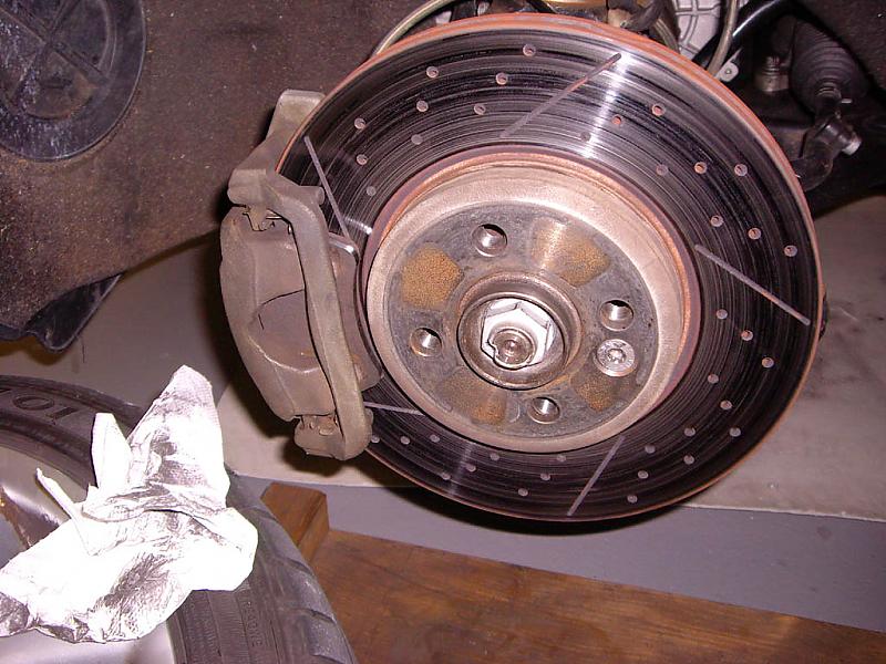

hi spg,
mir gehts nicht darum, recht zu haben. Die Mindestscheibendicke steht ja groß auf dem Topf der Scheibe, kann jeder selber ablesen.
Die von mir angebenen Werte gelten für die Serienscheibe.
Die restlichen Infos sind aus dem TIS.
Die wesentliche Aussage meines Beitrags ist aber die, daß die Scheiben so ausgelegt sind, daß bei min. Dicke noch ein Satz Beläge gefahren werden kann.
Wenn die gelochte Scheibe andere Dimensionen hat, würde mich das auch interessieren, die kommen evtl. beim nächsten Mal bei mir drauf.
Hast Du bei denen Probleme mit Rissbildung?
Grüße,
Denni

Absolut keine Probleme mit Hitzerissen, sind nicht existent. Ich fahre die schon seit einem Jahr an Slaloms, Trackdays etc, ich finde die JCW-Nachrüstscheiben ideal, preislich OK und qualitativ sehr gut.
