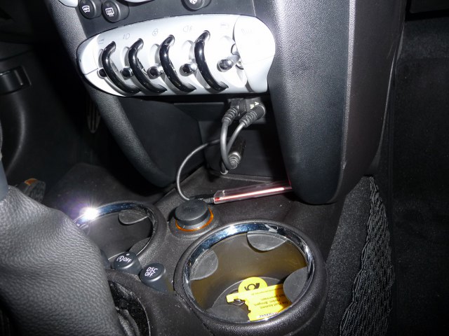

Der Preis geht. Ich überlege doch gerade, ob ich nicht doch so meinen iPod bzw. iPhone anschließe. Kannst du mal ein Photo machen, wie das so aussieht mit dem Kabel?

Foto kann ich erst morgen machen, dann aber sicher Zwinkern

#79

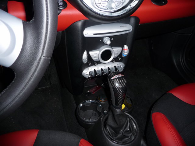

Habs doch schon heute geschafft:
Chili Red Power. Rock the road.
Devil!AEROPACKAGED. Devil!
Devil!Devil!AKRAPOVICed.Devil!Devil!
