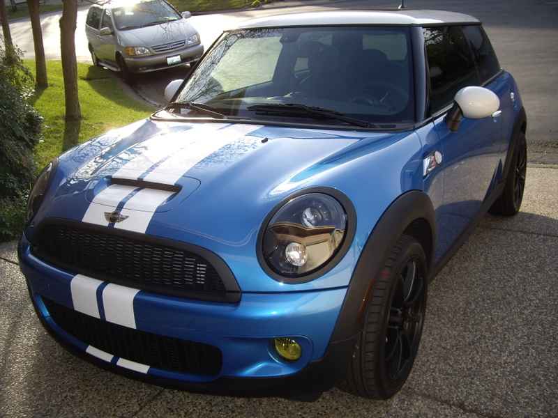

Ich wollte mal vorsichtig anfragen, ob jemand weiss, wie und ob man beim R56 die Chrominnenteile der Frontscheinwerfer schwarz bekommt. Beim "Alten" gab es ja dann zahlreiche Tuner, die das angeboten haben bzw. auch viele, die sich mit mehr oder weniger großem Erfolg selber daran versucht haben, aber zum "Neuen" gibt es leider noch keine Infos dazu.
Deshalb auch die Frage, ob man vielleicht beim R56 besser an den Scheinwerfer rankommt oder ob es vielleicht auch schon welche zu kaufen gibt...
Bitte seid ob dieser wilden Anfrage eines Verstrahlten Mini-Freaks nicht überrascht, aber dieses Projekt geht mir trotz der vielen Mängel (Qualität bei Nachrüstscheinwerfern bzw. Undichte bei Eigenbau..) nicht aus dem Kopf und ich wäre sehr dankbar, wenn jemand was zu diesem Thema weiß oder gar ein Bild zu zeigen hätte...Devil! Danke!!!Top

Hi,
ich hab mal "r56 black headlights" gegoogled:
Diesen Thread gefunden: http://www.northamericanmotoring.com/for...?p=1991373
...und über den Gallerylink des Users die Bilder: http://www.northamericanmotoring.com/gal...user=36063
Sieht nicht schlecht aus!

hainmar schrieb:Hi,
Vielen lieben Dank!!! Das ist ja schonmal was, damit lässt sich was anfangen. TopTopTop Und die Bilder sehen ungefähr so aus, wie ich mir das mit Photoshop hingebastelt hatte...Mr. Gulf
