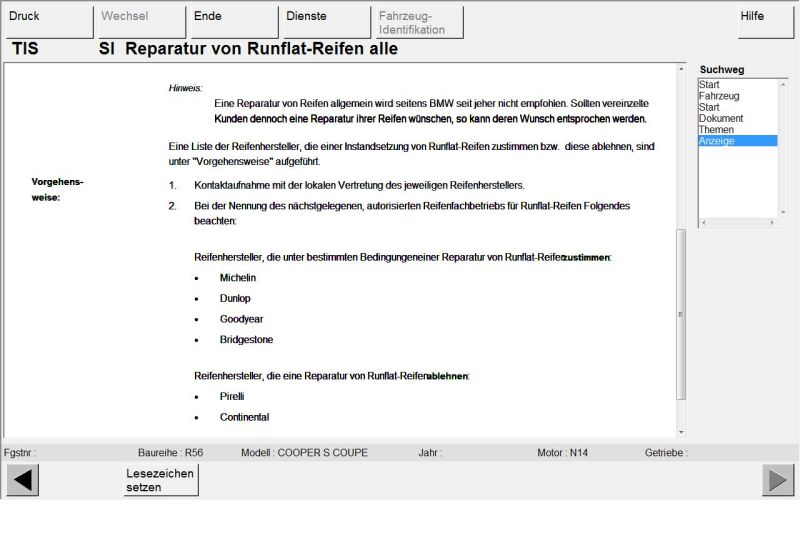

du musst erst einen gewisse strecken fahren,bevor das abs/dsc-system dies erkennt,hört sich doof an...ist aber so!!!
desweitere dürfen nur bestimmt runflat-reifen geflickt werden,was dir der nette mann vom reifenservice eigentlich sagen MÜSSTE!!!
list begefügt
#4
peter1986 schrieb:du musst erst einen gewisse strecken fahren,bevor das abs/dsc-system dies erkennt,hört sich doof an...ist aber so!!!
list begefügt
lies dir mal durch was du gerade anghängt hast und denk mal scharf drüber nach. vor allem wer was erlaubt und wer einen nutzen daraus zieht, wenn die reifen nicht geflickt werden...Augenrollen
list begefügt
Ich kann das verstehen, wenn beim RunFlat-Reifen die seitliche verstärkte Flanke beschädigt ist. In meinem Fall war es in der Mitte der Lauffläche und das Loch war klein. Daher sehe ich kein Risiko durch die Reparatur. Ausserdem handelt es sich um Winterböcke, mit denen ich sowieso vorsichtiger fahre.
