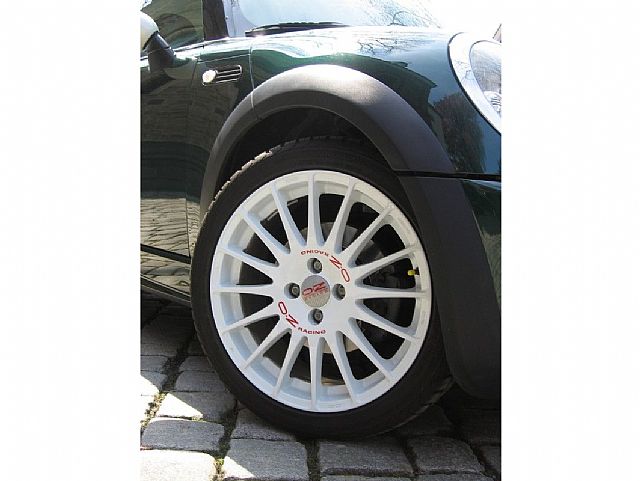

Das sind ma 17" Zwinkern
[Bild: 107596796_3.jpg]
