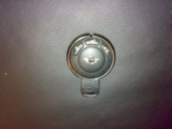

Hab folgendes Problem:
Heute Mittag ist mir mein Funkfernbedienungsschlüssel runtergefallen, und dabei ist dieser Plastik-Chrom-Ring der da einmal außen rum geht, gesprungenBöse!
...auf jedenfall kann man ihn jetzt ganz easy abmachen und er hält auch nicht mehr, da er ja an einer Stelle gebrochen ist...
Wollt mal fragen ob man diesen Ring auch einzeln bestellen kann, weil der Schlüssel kostet ja komplett neu 120€ ? Zwinkern
Thx!

Doch, den Ring gibts einzeln zu bestellen.Top Habe nämlich das gleiche Problem und mal nachgefragt, Preis war glaub ich um die 4 €. Hab ihn dann aber doch selbst gelötet.
Bogo
#6
Den Ring gibt es einzeln:
Chromring Teilenummer 61 31 3 449 599
Kostet lt. Liste 6,07 Euro

Ich hatte das selbe Problem.. Bei mir ging das ganze auf Garantie.. Es wurden beide Schlüssel komplett getauscht.. Der eine Ring war komplett gebrochen und bei dem anderen hätte es wahrscheinlich nicht mehr lang gedauert..
Ein Schlüssel darf nach einmal runter fallen nicht gleich kaputt gehen..
#10
ging bei mir auch ohne Probleme auf Garantie ! Scheint wohl ein bekanntes Problem zu sein...
