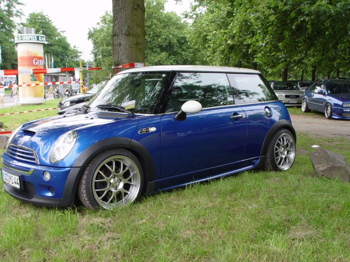

Hier mal ein Bild mit den Rial Felgen.
Hab vier wochen später dann doch die OZ WRC draufgeschraubtPfeifen
