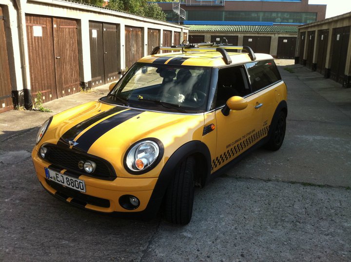

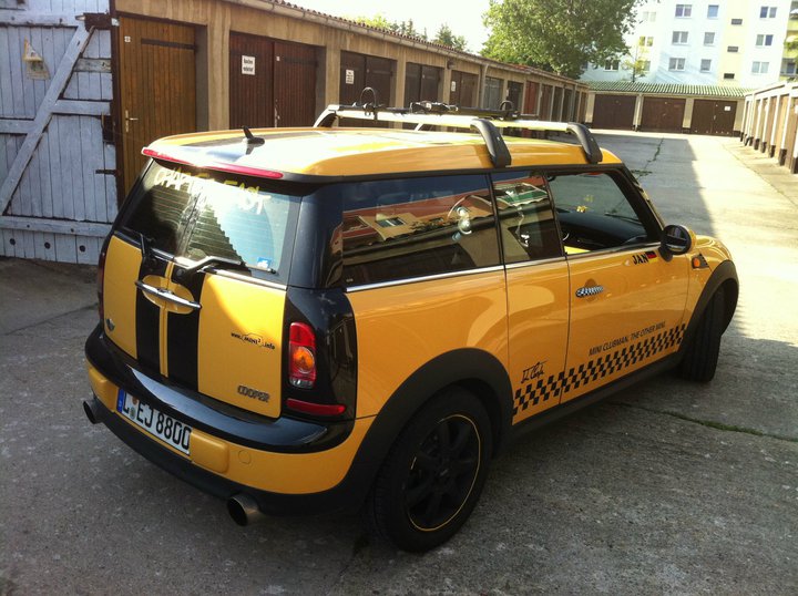

Hallo,
beim ersten Einbau geht es schwer weil der Träger an der Regenrinne hängen bleibt. Am besten die Schrauben unter der Aluschiene lösen, dann kannst du die Füße hin und her bewegen. Dadurch lässt es sich beim ersten mal leichter einbauen. Nach dem Einbau einfach die Schrauben wieder festziehen und fertig.
