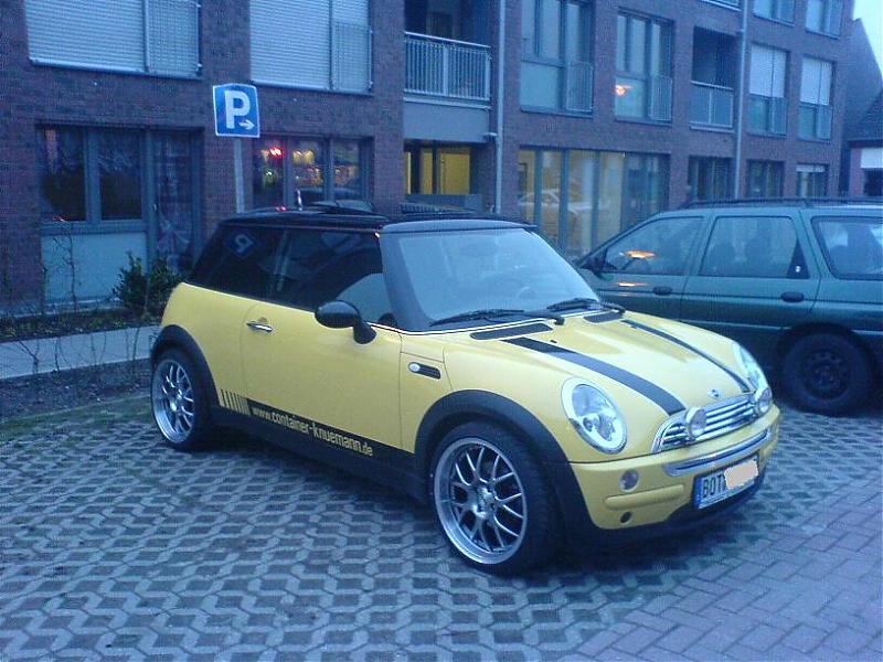

Moin, Moin
Die ASA AR1 sind natürlich richtig geile Felgen! Wollte diese mir auch kaufen/bestellen doch leider sind die wegen Produktionsschwierigkeiten momentan nicht zu bekommen. Habe mir also die Rial Nogaro in 8x18 bestellt. Fahre sie jetzt auf 225/35 reifen und bis jetzt keinerlei Probleme! Ausserdem sind die Rial noch um ca. 50 Euro pro Felge preisgünstiger gewesen. Hier mal ein kleiner einblick fahre ja auch ein Gelb schwarzen mini Party 01

..ich finde auch beide Felgen super schön und sehr passend zum Gelben... habe auch Lust die 8x18" Nogaro zu montieren mit 215er Reifen... meiner ist tiefer via H&R-Federn... habe nun angst das er mit 8x18" streift wenn er beladen ist... hmmm.. Head Scratch
Ich bin gespannt bis "Cooper R50 by René" seinen tiefer hat....
#10
Das Foto ist recht dunkel aber für mich sieht es nach Serienhöhe aus. Top
Es gehen auch 215er oder auch 195er! Alles eine Frage des Geschmacks (Optik etc.), des Preises und natürlich der Fahrbarkeit auf dem MINI.
lg René
