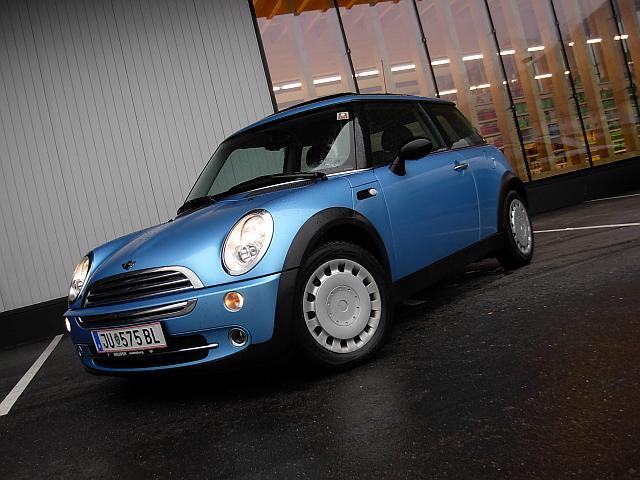

Richtig! Und zwar standesgemäß mit einem Leih-MINI! Leider war's kein S, oder Clubbi. Nicht einmal ein 56er, (aber da war ich eh froh... Stumm) - es ist ein elektrisch-blauer Facelift-One ohne alles. Naja - Bordcomputer hatte er, mit dem ich gleich wieder "Senk-trotz-Fahrspaß-den-Verbrauch" spielen musste (ich hab's von 8,0 l auf 7,9 l geschafft Lol) und so ein komisches Fetzendacherl hat er auch noch, mir fällt es jetzt nicht ein, wie das Teil genau heißt. Aja - für den Roman habe ich wieder Bilder gemacht! Devil! So schaut er aus...
