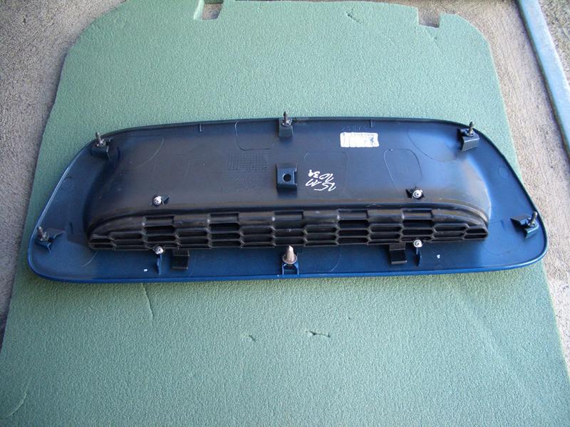

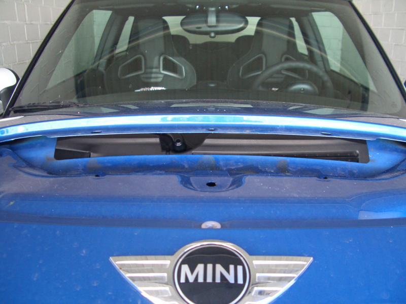

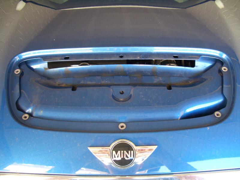

#10
Ja, hab ich.
Ich hoffe es ist das drauf zu sehen, was du sehen möchtest. Zwinkern
