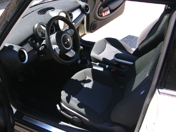

So, die Armlehne ist drin! Schaut wirklich super aus...Einbau war nicht schwer!
Kosten für alle Teile 200€.
Hier noch ein Bild:
#24

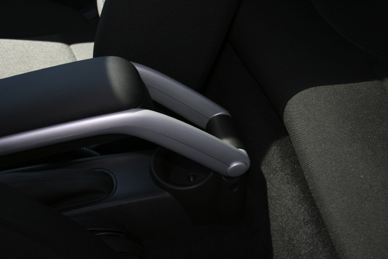

Hast du evtl. auch noch ein Bild von hinten.
Schaut gut aus, und wie lange hattest du für den Einbau.
#25
Bild von hinten kann ich machen!
Der Einbau hat circa 1h - 1,5h gedauert.
Mann muss den Schaltknauf und sack entfernen, das gleiche bei der Handbreme, dann die Handbremskonsole entfernen.
Dann die neuen Sachen montieren, sprich neue Handbremskonsole und Handbremskonsolenhalterung und natürlich die Armlehne.
Ist wirklich nicht schwer.
Kostet halt 80€ mehr wie die aus dem Zubehör aber ist viel schöner!
#26
Hier ist das Bild von hinten:
#27
Das ist ja die Originale Lehne, dachte ich es mir doch, schaut gut aus Top
Finde es echt angenehm mit Armlehne.
Vielen Dank für das Bild.
