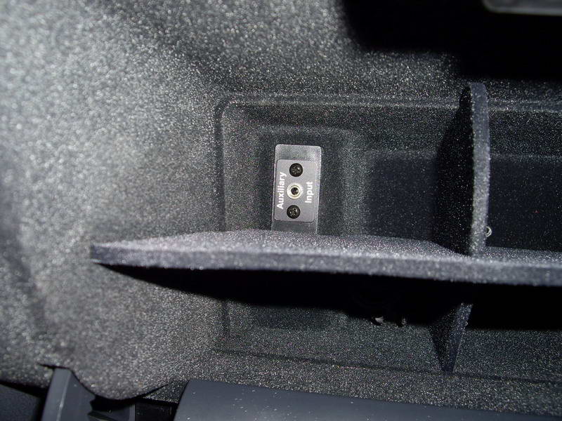

Du brauchst entweder einen Aux-In (wenn von MINI verbaut dann links im Handschuhfach) oder wenn du einen iPod hast entweder die iPod-Schnittstelle von MINI oder ein Produkt aus dem Hause Dension.

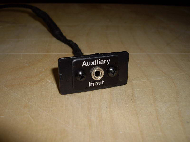

Prinzipiell schon wenn eins von folgendem vorhanden:
ein aux kabel zum selber basteln
http://www.kaiser-media.de/bmw/aux-in/
oder

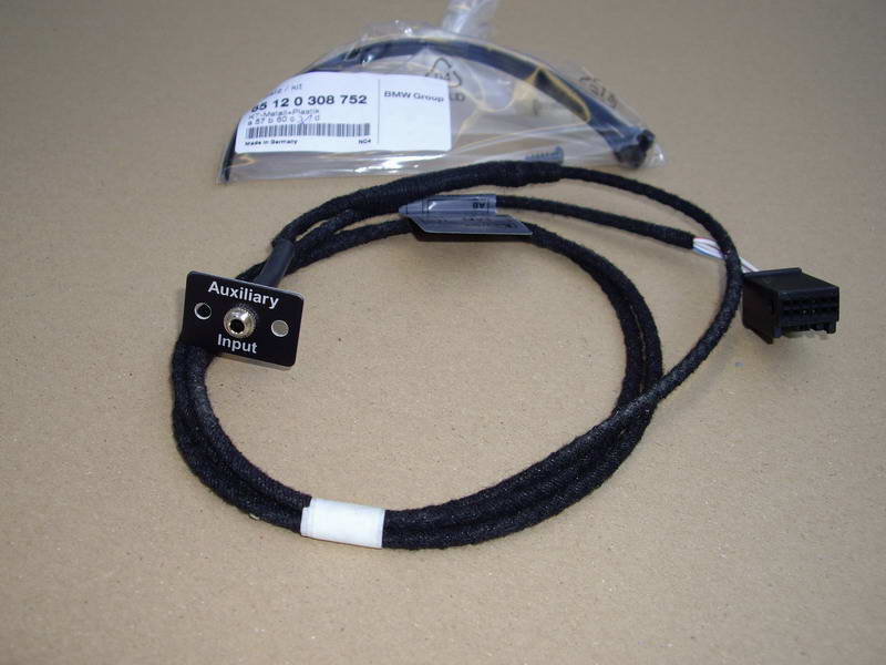

das original aux kabel von bmw
AUXILIARY ANSCHLUSS NACHRÜSTSATZ
bmw teilenummer 65 12 0 308 752

Ich hatte auch schon mal überlegt es selber zumachen, aber ich war zu faul irgendwie, deshalb bin ich zum MINI-Händler und habe mir das KIT für ca. 50.-Geholt.
