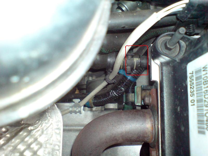

Meiner verliert auch Wasser- ist aber sehr wenig. Habe die Ursache auch schon gefunden- ist eine Schlauchschelle!!
Der Schlauch kommt vom Ausgleichsbehälter (MINI Cooper).
