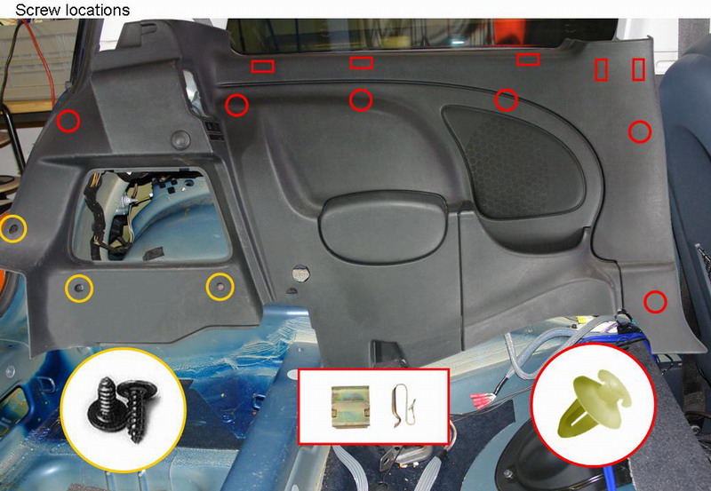

Habe seit längerem ein Problem mit der Airbagwarnleuchte. Vor ca. 2 Jahren leuchtete sie zum ersten Mal, ich fuhr gleich zum Minihändler -
die Airbags waren jedoch nicht kaputt, sondern es lag an einer Steckverbindung auf der Fahrerseite in der Nähe des Gurtaufrollers.
Mittlerweile leuchtet die Lampe wieder auf und ich habe vor, die Steckverbindung ordentlich zu verlöten, damit ich das Problem in Zukunft nicht mehr habe (ist mir schon klar,dass ich danach Fehler auslesen fahren muss).
Jetzt hab ich mir mal das Interieur dort angesehen, wie kann man es am besten abbauen:frage:
Kann mir das jemand erklären?
