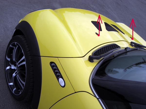

Düsen sind nur reingeclipst. Ich habe die selber erst vor zwei Wochen rausgemacht, weil ich eine Cooper S Haube montiert habe.
Du musst Dich nur von vorne über die Haube beugen und die Düsen von der Windschutzscheibenseite aus schräg hochziehen ...
[Bild: waschduesendemontage.jpg]
Dann sind sie lose. Probiere mal, ob Dir der Platz reicht. Um sie ganz rauszumachen musst Du aber die Motordämmmatte entfernen und die Düsen innen vom Waschwasserschlauch abziehen.
Sicherlich kannst Du die Streifen auch leicht versetzen. Hoffentlich passt das dann aber noch mit der Länge. Bevor Du aber über den Lackkratzer drüber klebst musst Du den Kratzer vorher etwas auffüllen, sonst sieht man die Vertiefung auch durch den Aufkleber durch ... Zwinkern .
