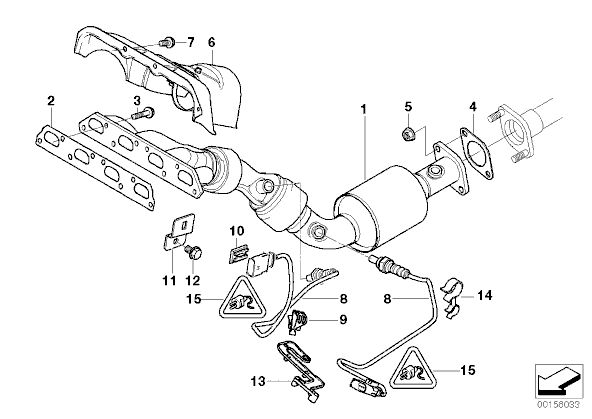

Winke 02 Guten Morgen,
vielleicht hilft Euch diese Zeichnung weiter...?
