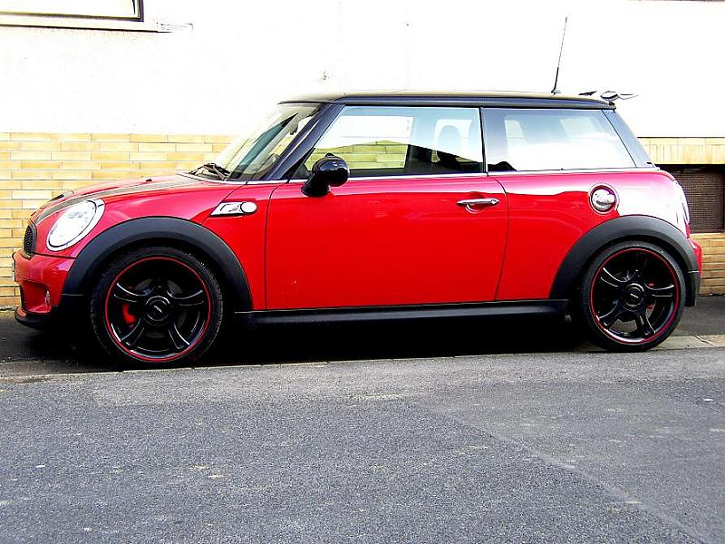

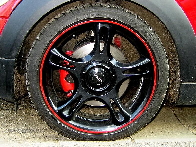

Hab nur GUTE erfahrungen mit Bremssattellack von FoliaTec gemacht..
Bei beiden Autos aus dem VAG Konzern hielt es perfekt..kein abplatzen..und verblassen!
Pix Rossorot gefällig???

aja ich lass es beim mini..keine ahnung..kein bock auf dieses gefunkels..höchstens silber oder soSmile
so VAG autos ne..nich meckern sonst gibtsPeitsche...die wren auch schnieke!
[Bild: felge5zs8.jpg]
[Bild: felge7av3.jpg]
