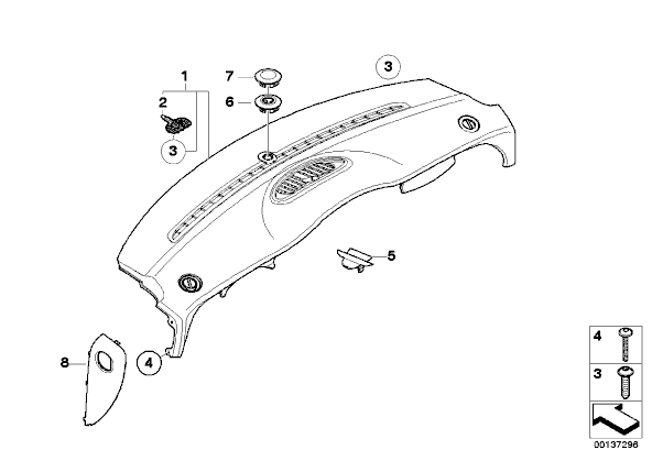

Du meinst dieses Teil, oder?
[Bild: attachment.php?attachmentid=43372&d=1212311294]
Das hat wohl die Teilenummer, die Patze schon genannt hat.
Beim Fresh hat das wahrscheinlich nur ca. 100 Euronen gekostet, weil er nen Prefacelift hat und da ist das Teil ja anders. Beim Facelift ist das ein Teil bis zur Windschutzscheibe, beim Prefacelift sind das 2 Teile.
So sieht das beim Prefacelift aus:
[Bild: attachment.php?attachmentid=43373&stc=1&d=1212311559]

ja, das teil meine ich. ich habe aber das gefühl das das nur zusammen mit den, bei pre facelift abgebildeten armarturen ausschnittteilen verkauft wird.
so hab ich das am telefon verstanden.
danke für die illustration Anbeten, die schicke ich meinem MINI dealer und der soll sich dann darum kümmern Peitsche
