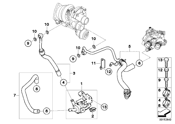

Das ist keine Ölpumpe sonder eine elektrische Wasserpumpe für den Turbo. Der wird dann noch gekühlt wenn er zu heiß ist, damit er länger lebt. Außerdem kann der Lüfter noch bis zu 10 min nachlaufen.

cooper-s schrieb:Das ist keine Ölpumpe sonder eine elektrische Wasserpumpe für den Turbo. Der wird dann noch gekühlt wenn er zu heiß ist, damit er länger lebt. Außerdem kann der Lüfter noch bis zu 10 min nachlaufen.
soviel ich weiss ist der turbo nicht wasser sondern öl gekühlt......oder siehst du irgendwo eine wasserleitung zum torbo gehen......
Fahre nie schneller als dein Schutzengel fliegen kann!
#9
Der ist Wassergekühlt. Die beiden oberen Leitungen sind Wasserleitungen. Das Öl ist nur zur Schmierung.
#10
cooper-s schrieb:Der ist Wassergekühlt. Die beiden oberen Leitungen sind Wasserleitungen. Das Öl ist nur zur Schmierung.
hab gerade nochmal nach geschaut.....da hab ich mich getäuscht...
Nr 13 ist die elektrische wasserpumpe, die dann summt.....
