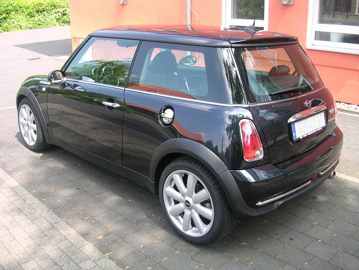

Hatte bei meinem Cooper auch vor 2 Wochen den Tandeckel vom S nachgerüstet. Bekommen habe ich die Teile bei Grömi hier aus dem Forum...vielleicht einfach mal eine PN schreiben.
Der Einbau ist ein wenig fummelig, mit Geduld allerdings hat es dann gut geklappt.
Und so siehts dann aus...
