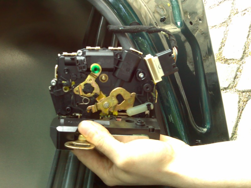

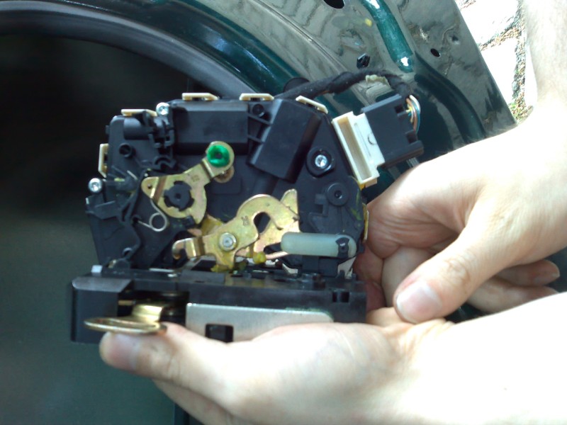

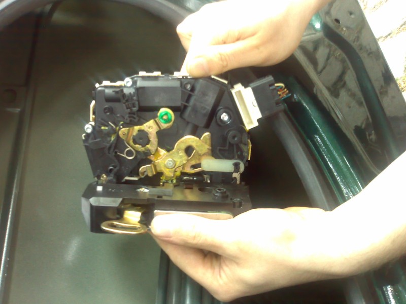

also ich habe das problem, dass beim öffnen des autos die beifahrertür nicht mit aufgeht. man kann sie aber manuell über den türhebel öffnen. schliessen ist kein problem.
nun habe ich am wochenende das türschloss ausgebaut um zu schauen ob irgendwo was ausgehakt ist. leider nix gefunden, aber ich hab festegestellt, dass die schliessmechanik nicht richtig funktioniert.
ich habe hier 3 bilder, die den jeweiligen zustand darstellen:
1. tür zu - alles ok
2. tür auf - wie es sein sollte
3. tür auf - wie es bei mir ist.
vlt. kann ja jemand was damit anfangen und sagen, was genau da defekt ist. mir scheint es ja der weisse plastikhebel rechts unten zu sein, da er das eigentliche türöffnen nicht macht.
also wenn jemamnd nen tollen tip hat -> her damit !
und wenn alles nix hilft -> was kostet so nen ersatzteil ?
