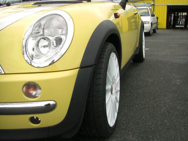

Genau, deshalb frag ich ja nach. Ich habe genau die gleichen, ich nenne sie mal Scheinwerfer Hüllen. Nur an der Stelle an der bei den neuen Xenon steht ist bei mir ein Loch drin. Der Verkäufer der Xenons meinte auch, so was hat der noch nicht gesehen. Meine Leuchten auch eher Gelb wärend die anderen Blau leuchten, und ein Steuergerät gibt es auch nicht.

[Bild: cimg2096.jpg]

Hatte deiner mal nen Frontschaden? Es könnte sein, dass es sich (wegen dem "Loch"/wegen dem Auschschnitt der Reinigungsanlage) um einen Zubehörscheinwerfer handelt, oder um Scheinwerfer die aus verschiedenen Komponenten zusammengebaut wurden . So z.B. Scheinwerfer Zubehör. Ring inkl. Scheinwerferreinigung vom OEM Xenonscheinwerfer.
Sowas ist echt seltsam- Irgendwas stimmt doch da nciht.

Das habe ich ja versucht hier mit der Frage nach einem Foto rauszu finden. Das Loch was ich meine ist nicht das für die Reinigungsanlage, sonder das dunkle Etwas rechts im Bild meines Scheinwerfers. Ich habe bereits Xenon Scheinwerfer da liegen, mit Steuergerät und Leuchtmitel D2R(glaube ich) da, deshalb sag ich ja das die den meinen gleichen.
Die Scheinwerfer könnte ich selbst wechseln, die passen auch einfach an die Stecker der Alten. Nun ging es nur noch um die ALWR.
