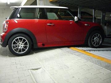

Ja das kann ich auch verstehen mit der Tiefgarage
Hab da auch so ein Problem damit, will aber gerne H&R haben
wird aber eher nicht gehen...
[Bild: attachment.php?attachmentid=41893&d=1209291528]
und in der Umgebung von München ist scheinbar keiner der mal Vorbei kommt um zu sehen obs denn möglich wäre Püh!

Meine Problemzone ist ehr der vordere Stoßfänger, der Knick am Ende der Abfahrt ist echt heftig. Hab schon überlegt mir ne zusätzliche Rampr zu bauen. Aber unser Mini ist halt auch das Altagsauto meiner Freundin. Schulter zucken

du könntest dir ja als notlösung eine kleine auffahrrampe basteln die weniger steil ist. Lol
