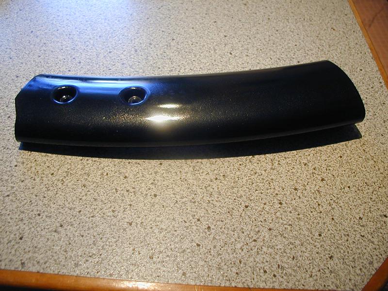

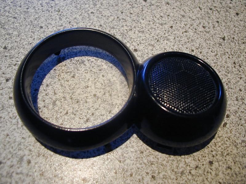

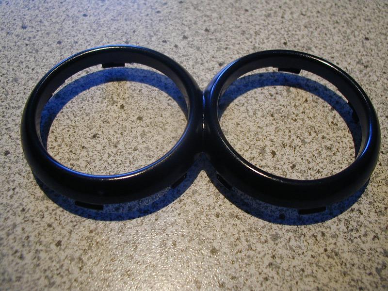

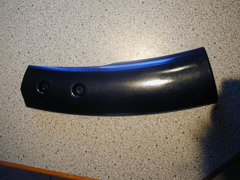

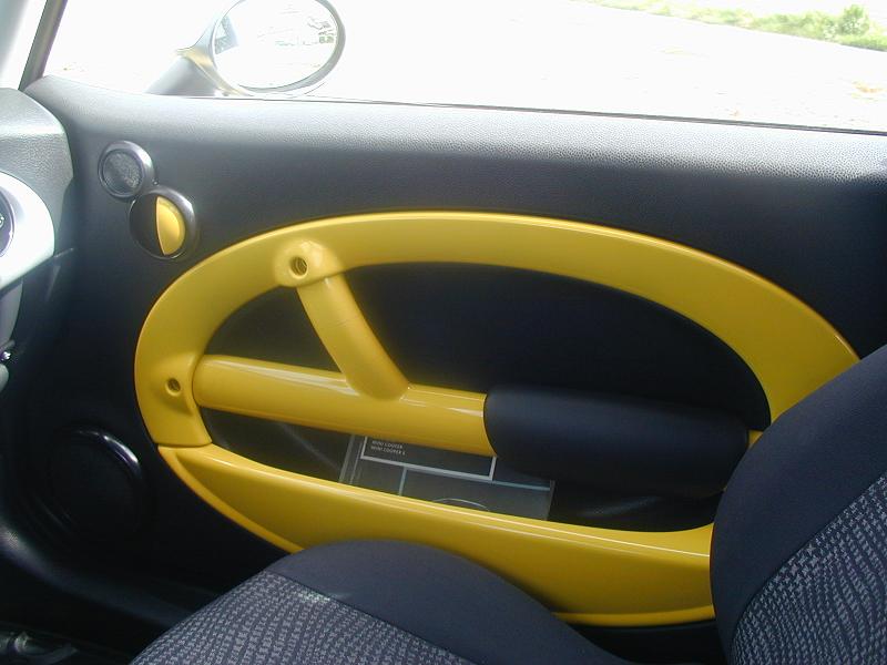

also von den elipsenförmigen türgriffen kann ich dir noch keine fotos zeigen, da bin ich gerade dabei diese abzuschleifen - das dauert also noch! die möchte ich i einem schönen gelb lackieren - ich hoffe,dass der schwarz-gelb effekt dabei gut zur geltung kommt!

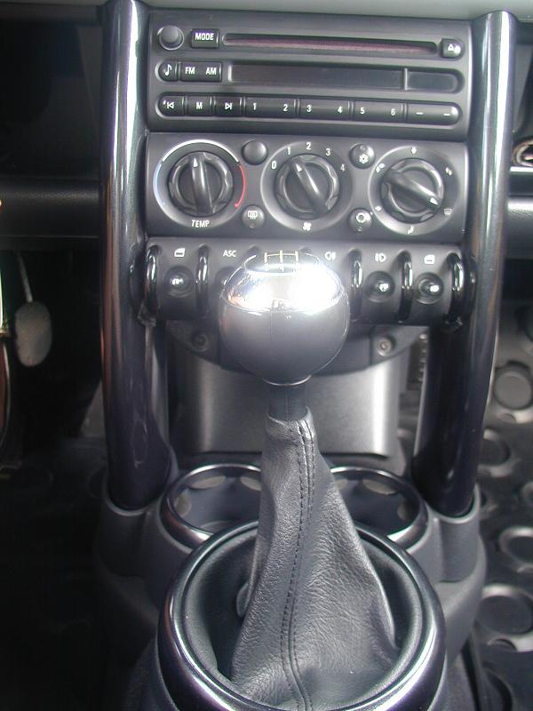

ich habe aber auch von der mittelkonsole die "doppelten ringe" ausgebaut, auch den großen ring unter dem schalthebel...weiters sind auch die downtubes bei der mittelkonsole ausgebaut worden, auch die türgriff-umrandungen auf und lautsprecherbadeckungen...
aber hier mal ein paar fotos...
ps: auf den beiden fotos von den donwtubes sieht es so aus,als ob lackeinschlüsse oder ähnliches vorhanden sind... sind aber lediglich reflektionen vom eingeschalteten licht (ist ja metallicelack), in echt sieht man davon nichts!

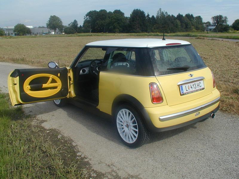

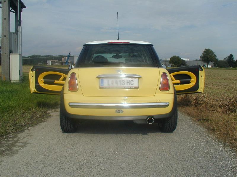

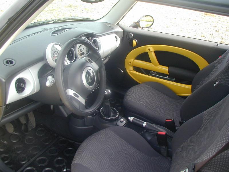

So, nach einiger zeit aber doch ist jetzt das erste projekt "innenraumverkleidung-umbau" vorüber...
es war eine jede menge arbeit, aber schlussendlich hat es sich ausgezahltYeah!SonneSonne
im anhang findet ihr ein paar bilder!
