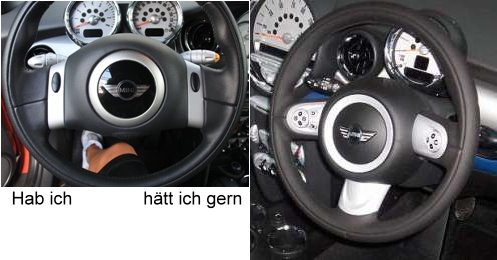

Hallöle,
ich schaue ja immer in jeden Mini und die meisten haben dieses Sportlenkrad. Meiner hatte es komischerweise nicht, (Vorführwagen), und ich frage mich, ob man es in den Mini One nachträglich einbauen lassen kann? (wenn ja, wird es bestimmt teuer)

hast du das 2-speichen lenkrad und möchtest jetzt ein 3-speichen sportlenkrad, wird es teuer, da der airbag zwischen beiden varianten nicht getauscht werden kann.

das wird wohl so sein, siehe Foto. Schade, denn die meisten Cabrios, die ich bisher gesehen habe, haben dieses Lenkrad (rechts)
#4
jipp genau so wie bigagsl schreibt. Du hast das 2 Speichen Lenkrad.
Das 3 Speichen Lenkrad kostet ca. 250 Euro und der Airbag auch noch mal ca. 250
Dazu kommt noch der Einbau. Alles in allem ist es "nur wegen einer Speiche mehr" ein ganz schöner Aufwand Zwinkern

Jaye schrieb:suchst du das Lenkrad für einen R56 ?
dem Avatar her denke ich mal das es für einen R50 ist und das Foto oben nur als bsp Zwinkern immerhin sieht das R50 3 Speichen Lenkrad zu 99% gleich aus wie beim R56

ich blicke irgendwie nicht so ganz durch wo ich das "R" herausbekommen kann, im anderen Forum meine ich ist der Cooper One BJ 2007 ein R52 oder 53.
@SebastianS: mir geht es weniger um die Speiche, als die restlichen Knöpfchen, die dabei sind.....Lol

Da du ein Cabrio fährst, hast du einen R52 Pfeifen
Wenn es dir nur um die Multifunktion geht, rüste doch auf ein 2-Speichen Multifunktionslenkrad um.
Da musst du nur den Lenkradkranz tauschen und die Kabel und den Kupplungsschalter nachschubbern, kannst aber deinen Airbar weiterverwenden.
Ich persönlich finde die Handhabung des 2-Speichen MFL wesentlich besser, als die "Nintendo-Paddles" im 3-Speichen MFL.

Super, danke, ich war auch der meinung, dass es noch ein anderes MFL gibt. Das Foto habe ich von hier....
bin eben extra mit der Kamera durch das Viertel gelaufen, hier stehen zig Minis wovon die Hälfte dieses Lenkrad hat, aber heute ist keiner da Püh!.
Dann werde ich wohl mal zum Händler fahren müssen und fragen.

das nachrüsten der Multifunktion beim 2 Speichen Lenkrad ist schon viel einfacher Nicken
Hier noch ein paar Infos dazu: http://www.mini2.info/forum/showthread.p...ght=mfl#14
