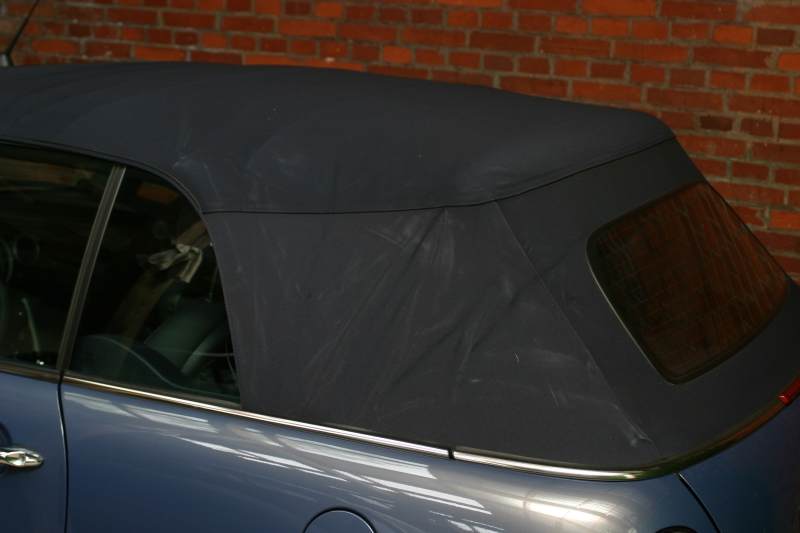

Mein Dach sah damals so aus und wurde anstandslos getauscht. Wie bereits von anderen erwähnt, ist es wichtig, das auch Teile der Mechanik getauscht werden und das Gestänge richtig eingestellt wird.
[Bild: attachment.php?attachmentid=45595&d=1217614913]
#10
tomk schrieb:Mein Dach sah damals so aus und wurde anstandslos getauscht. Wie bereits von anderen erwähnt, ist es wichtig, das auch Teile der Mechanik getauscht werden und das Gestänge richtig eingestellt wird.
meines sieht so ähnlich aus, aber nicht so schlimm...die hellen Stellen wurde mir gesagt entstehen, wenn man das Verdeck öffnet und es ist nicht vollkommen trocken..sogenannte Stockflecken..in der Tat sind sie bei mir weniger geworden bzw. besser seitdem ich paar mal den Wagen in der Waschstrasse hatte, danach gut imprägniert und brav getrocknet..
