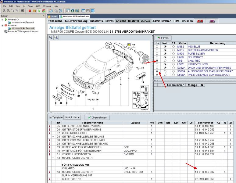

Jedenfalls wenn ich meinen MINI eingebe und dann in dem Katalog das Aerodynamikpaket auswähle, muss ich noch Filter setzen. Gebe ich dann Chili Red mit schwarzem Dach und Spiegelkappen an, lautet die Teilenummer 51 71 0 146 087
Setze ich die Filter auf "Schwarz -2 (U668)" dann lautet die Teilenummer 51 71 0 140 633, also so wie es auch auf dem Spoiler steht.
Und das ist es was mich nun verwirrt.

51710146087 ist die Teilenummer des Aerospoilers in Chili-Red Zwinkern
Dann hast du warscheinlich beim Filter die Option Dach und Spiegelkappen in schwarz nicht auf ja gesetzt Schulter zucken
Aber wenn du einen Spoiler in uni schwarz vor dir hast, also nicht in metallic schwarz, dann ist das der richtige Spoiler für deinen MINI Zwinkern

Achso, also ich denke dann bediene ich die Software einfach falsch. Der Filter ist dann nicht für die Grundfarbe sondern für die Farbe des Spoilers, richtig?
Der Spoiler ist jedenfalls uni schwarz, daher ist das dann schon ok. Vielen Dank für deine Hilfe.

Scroll mal in der Ergebnisliste weiter runter.
Da sollte noch ein Eintrag stehen wie:
Für Fahrzeuge mit
Aussenspiegel/Dach in Schwarz .. S383A=JA
13 - Heckspoiler lackiert .. U668 .. 1 .. 51 17 0 146 090
Wenn nicht, stimmt was mit deiner ETK installation nicht. Schulter zucken
