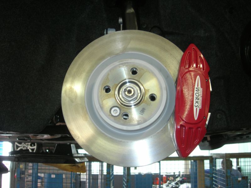

Was hat der neue Works eigentlich für eine Bremsanlage (Größe) drauf?
Gibt es da verschiedene JCW Bremsen? Also ab werk und im JCW Zubehör? Mal höre ich er hat 16" Bremsscheiben dann ist die Rede von 17" mal gelocht mal nicht. Gibt es da zwei verschiedene Anlagen? Wer weiß genaueres?
#5
CooperS schrieb:Was hat der neue Works eigentlich für eine Bremsanlage (Größe) drauf?

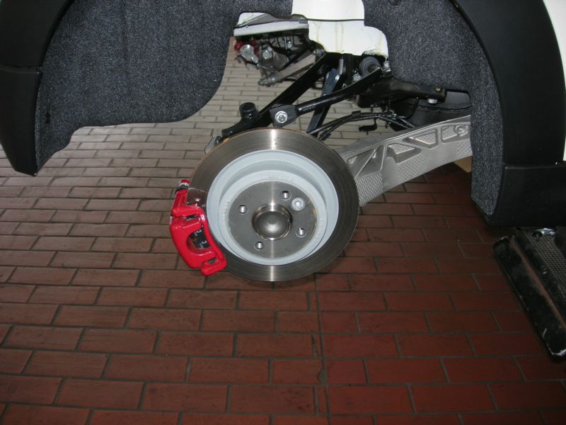

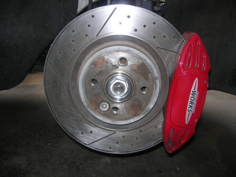

ab werk die nicht gelochte mit 320 mm,die ich gleich durch ........jcw zubehör die gelochte mit 320 mm und mit den belägen: 34 11 6 789 157ersetzt habe.........., hinterachse 275 mm nicht gelocht und nicht belüftet (standart ).............momentane standzeit der beläge auf der VA knapp 7000 km, wobei nicht runtergefahren, sondern ausgebrochen

CooperS schrieb:Nein noch nicht alles klar. Das heißt der Works hat ab Werk die geschlitze Variante und es gibt keine weitere Variante aus dem JCW Zubehör für den Works? Head Scratch
gugg mal , hab dir sogar bilder mit reingestellt
