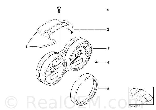

Ich habe mir kürzlich ein neues Dashboard besorgt... Vorher hatte ich mich in Sachen Dashboard-Demontage schon etwas im Forum schlau gelesen... Keine große Sache dachte ich... Hat auch alles soweit geklappt... Stecke nun nur noch an der Fahrerseite fest. An dem Teil des linken Dashboards ist so ein Gummi dran, welches irgendwo im Lenkrad inneren befestigt ist...
1. Wie bekomme ich das Teil sauber ab? Und wo muss das neue Dashboardgummi eingehängt werden??? Die beiden Torx-Schrauben am DZM und Tacho hatte ich gelöst... Ist aber nichts passiert...
2. In aller Hektik ist mir auch noch eine Torx-Nuss irgendwo ins innere gefallen...

hast du den DZM denn jetzt schon komplett abgebaut?

wenn die Instrumentenkobi DZM und Tacho draussen ist musst du nur die Blende abziehen. Dieser Gummi hängt nur an dieser ...

Nur wie bekomme ich die doofe Verkleidung ab?
@SebastianS
Welche Blende meinst du??

![Erstaunt Erstaunt](https://www.mini2.info/images/smilies/wow.gif)
was willst du noch mal auswechseln
![Head Scratch Head Scratch](https://www.mini2.info/images/smilies/scratch_head.gif)
du meinst doch die Dekorblenden oder?

Jaaaaaa!
Meinst du vielleicht das hier? Nr 2?
Nur, wie bekomme ich die weg? Einfach ziehen?

genau, die wird nur durch die 2 schrauben gehalten

Für die Verkleidung also die beiden Torx-Schrauben an der Unterseite lösen und was noch? Einfach ziehen???
Es geht um das Teil Nr. 14..... Da müsste sie eigentlich (hoffentlich) drin liegen....
