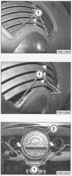

#53
@Spiddymini: welche Schrauben genau? Die von der äußeren Blende oder die vom Tacho ?

#55
sorry für die Frage aber..............
Die Schrauben in diesem Lüftungsgitter oder die Schrauben wenn Verkleidung weg.....(siehe Bild, jeweils die 1)

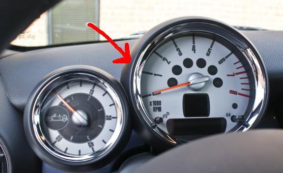

ähm,
sorry ich hab mich falsch ausgedrückt, ich meinte den kilometerstandzähler / dieser zeigt mir auch die km/h an!

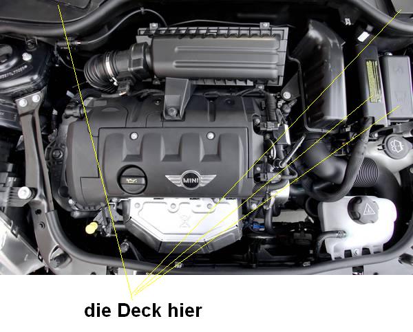

Hi, hab jetzt auch mal intensiver nachgeschaut und Problem gefunden......Yeah!.....es war der dämliche Plastikdeckel von der Batterie in Fahrtrichtung rechts. Der Deckel vibriert wie Sau.....hab ich jetzt mit Panzerband fixiert und Ruhe, himmlische Ruhe ist............Augenrollen

#58
Der Deckel im Motorraum oder welchen meinst du? Hab nämlich auch die ein oder andre Klapperei Smile

#60
Hi, siehe Bild............Zwinkern
