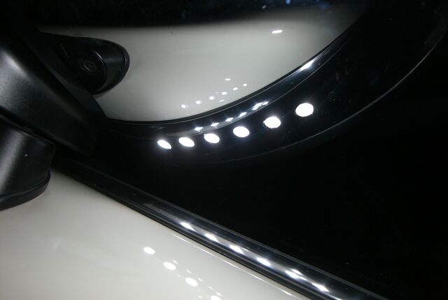

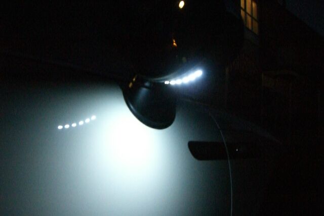

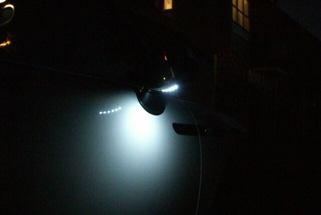

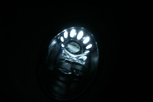

habe was gebaut, das vielleicht den einen oder anderen von euch interessiert Pfeifen,
und zwar eine Umfeldbeleuchtung für die Aussenspiegel !
Im wesentlichen besteht diese Eigenkreation
aus einem Led- Streifen den es komplett fertig
(incl. Widerstände) bei Conrad gibt.
Dieser besteht aus 12 Led`s die man einfach halbieren kann,
also 2 Streifen mit 6 Led`s !
Wer interesse haben sollte, dem kann ich ja eine genauere beschreibung schicken.
So und hier noch ein paar Bilder eek!

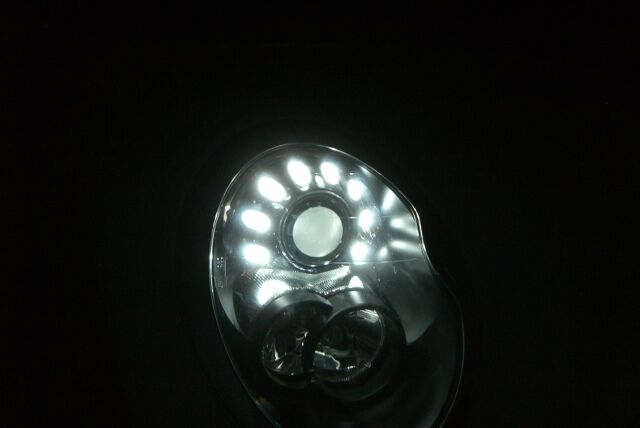

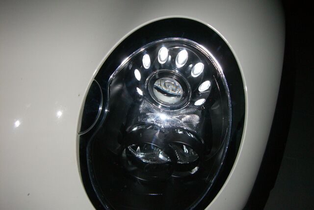

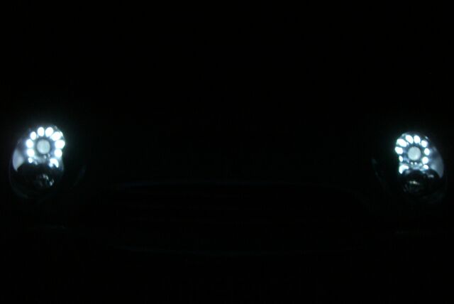

Ps: Habe aus Spass auch ein paar Led`s in die Scheinwerfer eingebaut, aber vorsicht das ist nicht legal!!!!Devil!

Die Spiegelbeleuchtung ist super, hab ich mir auch schon mal Gedanken dazu gemacht...nur will ich davon ungern was sehen am Tag, dass da was drunterhängt. Kannst du mal noch ein Bild am Tag machen? Ich nehm an du hast den Streifen einfach auf den Plastikrand geklebt, oder?

Head Scratch auf den Plastikrand geklebt.......!? nöö!
Ich habe die Spiegelkappen abgebaut, Löcher gebohrt und alles von innen eingebaut abgedichtet und die Kappen wieder montiert,
Die Bohrlöcher habe ich von außen mit Heißkleber
(ist ja transparent) verschlossen und darauf geachtet das ich die Aussenfläche der Spieglkappen wieder herstelle,
Den Heißkleber kann man ja supi leicht mit z.B. nem warmen Messer modelieren.
Wenn ich die Umfeldbeleuchtung nicht mehr haben will besorg ich mir einfach neue Spiegelkappen und fertig !!Top

Achso ok, ich ging jetzt nämlich vom LED Streifen aus...SMS Streifen einfach außen draufgeklebt Zwinkern
Aber so ist das natürlich Top

sieht wirklich gut aus,vor allem bei nacht!
wie lang hast da dafür gebraucht, das alles einzubauen (nur bei den spiegeln)?
