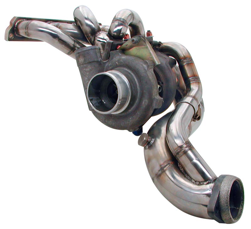

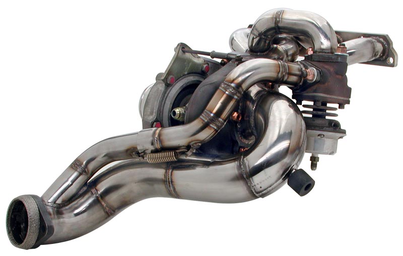

Selbstverständlich gibt es für Turbos Fächerkrümmer.Das lässt denk ich beim R56 noch etwas auf sich warten..denk aber nicht sehr lange Devil!
Schaut so aus [Bild: turbo_am_motor.jpg]

Das es das gibt ist klar. Aber hast du dir mal den Motorraum und den Serienkrümmer beim R56 angeschaut. Wo willst du denn da einen Fächerkrümmer unterbringen?
