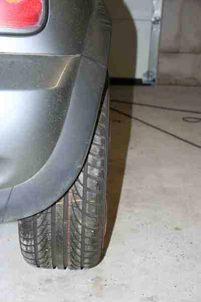

Hallo Leute,
habe mein MCS 2005 jetzt auch tiefergelegt:
Mini Sportfahrwerk+ , H&R Grün 30 mm mit Felgen Speed 7,5 x 18 ET 35mm Reifen 215/35x18
bisher schleift nix.
Werde am WE nach Hockenheim fahren. Mal sehen wie es dort geht.
Meine Frage:
Die Hinterräder stehe leicht schräg, ist das normal??
Viel Dank für eure Hilfe
#35
Haste die Spur einstellen lassen?
#36
Ja
Spur habe ich mit den WR und 7 x 17 Webspoke einstellen lassen.
Bilder Links ohne tieferlegen
Gruß DirtDro
#37
Das mit dem großen Sturz an der HA hab ich auch.... blöderweise wird das Ding jetzt hibbelig bei schnellen Kurven (also das Heck läuft bei 160+ Kurven irgendwie fürchterlich nach). Den Sturz kann man doch so wie ich gesehen habe an der Hinterachse mit diesen großen Bolzen direkt von hinten neben der Radnabe einstellen. Naja wenn die Sommerpellen drauf kommen, bring ich ihn nochmal zur Vermessung Top

#38
dirtdro schrieb:Ja
Gruß DirtDro
Ja ich hab leider auch zu viel... bin gestern mit einem Freund von mir "ausgeritten", der hat auch 30 mm drin, aber die Hinterräder haben definitiv weniger Sturz. Das Auto fühlt sich auch in schnellen Kurven sowie auf Autobahnpassagen ruhiger an!!! Confused

#40
z3r0 schrieb:Ja ich hab leider auch zu viel... bin gestern mit einem Freund von mir "ausgeritten", der hat auch 30 mm drin, aber die Hinterräder haben definitiv weniger Sturz. Das Auto fühlt sich auch in schnellen Kurven sowie auf Autobahnpassagen ruhiger an!!! Confused
Ich habe auch so einen extremen Sturz. Wusste aber nicht ob das vorm tieferlegen auch schon war. Sollte ich das nochmal nachstellen lassen? Sieht zwar fett aus finde ich, aber die Reifen fahren sich dann doch innen viel zu schnell ab oder?
