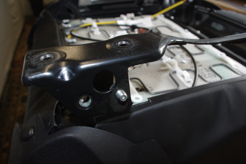

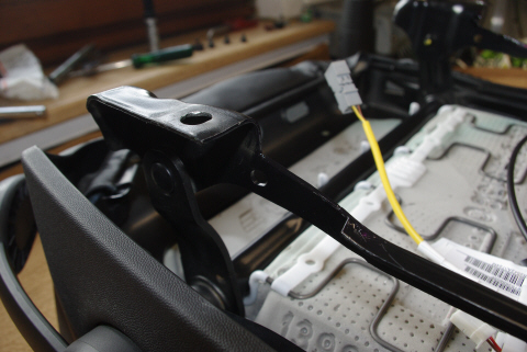

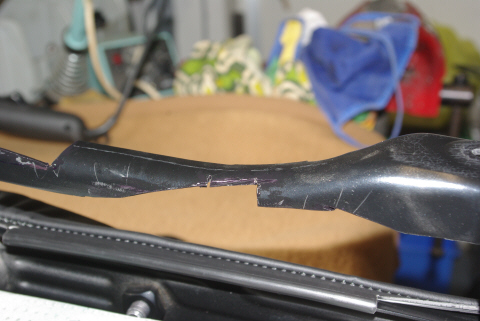

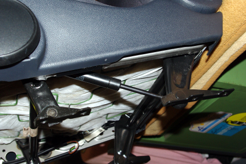

Bilder der alten und der neuen Sitze.
das erste Bild zeigt die Befestigung des alten Sitzes, dort wurden die Schienen an 4 Stellen mit je 2 Schrauben befestigt.Und dazwischen war noch Platz für den Verstellmechanismus (nach vorne und hinten)
Der Platz fehlte bei den neuen Sitzen, da die an jeder Seite des Sitzes eine Schiene haben mit je 3 Löchern an der wiederum die Schienen für den Verstellmechanismus befestigt weren.(alles nicht ganz einfach)
Diese Schiene mußte ich nun mit der Flexe bearbeiten (wie auf den anderen Bildern zu sehen ist)
Aber es hat funktioniert.
Volker
