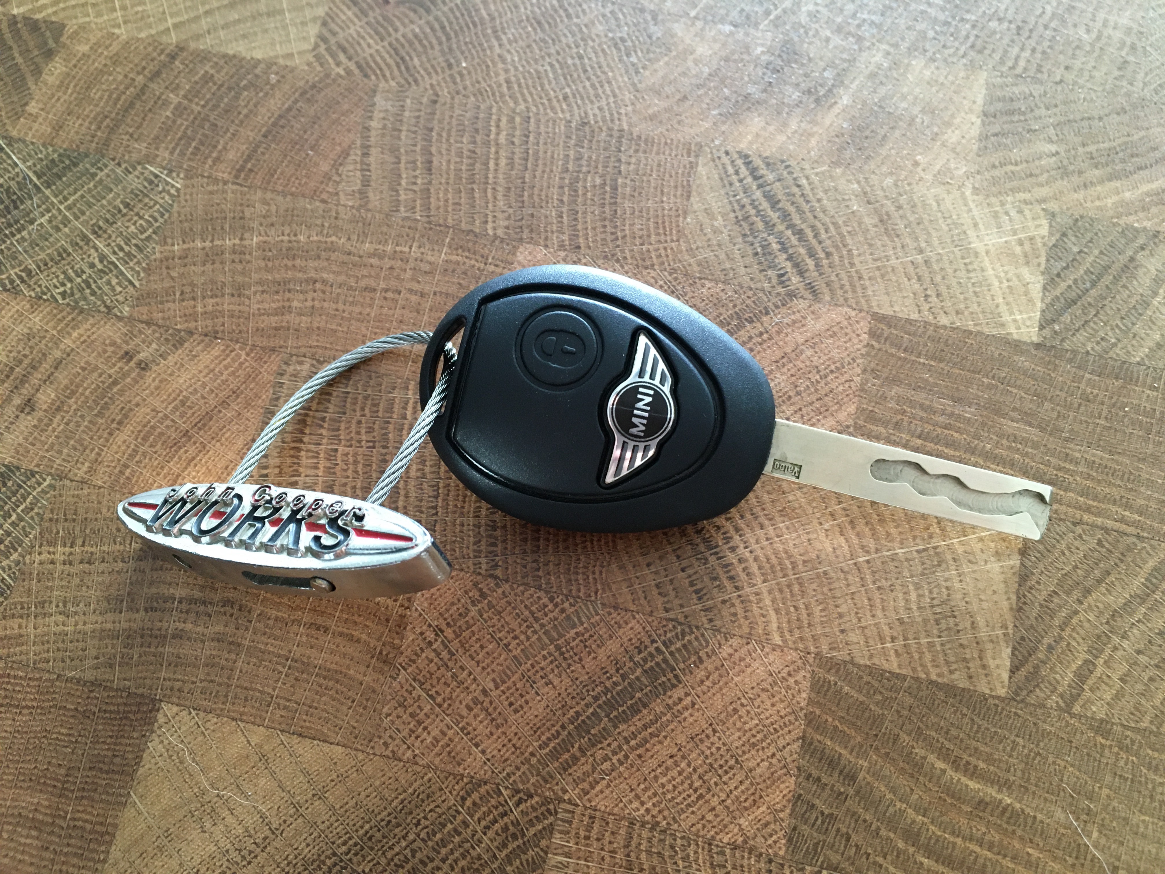

Das MINI-Logo meines Autoschlüssels hing seit einiger Zeit nur mehr lose im Gehäuse. Man konnte es sogar recht einfach rausnehmen … eigentlich ein Wunder, dass ich es nicht verloren hab. Und der "Knopf" für das Absperrren der SPEEDMAUS war nun auch schon durchgescheuert. Einen neuen Schlüssel wollte ich mir nicht bestellen, da erstens der Alte tadellos funktionierte und ich daher zweitens nicht rund € 200,- (?) für einen neuen Schlüssel ausgeben wollte, wo doch nur das Gehäuse defekt war. Also buchte ich wieder einen Rundflug über den Amazonas und wurde auch bald fündig: MINI Schlüsselgehäuse. Bei dem Angebot war zwar kein Logo dabei (sicherlich aus ©-technischen Gründen) aber das hatte ich ja sowieso noch … und bei dem Preis braucht man auch nicht lange überlegen. Das Übertragen der Technik in das neue Gehäuse verlief recht problemlos. Den originalen Schlüsselbart musste ich nur mit einem Isolierband an die leicht zu große Öffnung des Nachbau-Produkts anpassen, da er sonst ein wenig zu locker saß. Sieht man im zusammengebauten Zustand dann auch nicht. Bei der rückseitigen Abdeckung habe ich die originale belassen, da in ihr ein Transponder (?) im Gehäuse eingeklebt war und ich die Sorge in mir trug dieses elektronische Bauteil zu beschädigen. Dann hätte ich mir womöglich erst einen neuen Schlüssel bestellen können. So verlief der weitere Zusammenbau problemlos und der Schlüssel sieht nicht nur wieder wie neu aus, sondern funktioniert auch einwandfrei. Und eine Ersatzbatterie habe ich nun ebenfalls.
Hier sieht man den originalen, abgenutzten Frontdeckel sowie das nicht benutzte rückwertige Nachbaugehäuse. In der rechteckigen Ausnehmung wäre der Transponder untergebracht.
und hier der nun wieder neuwertige Schlüssel …

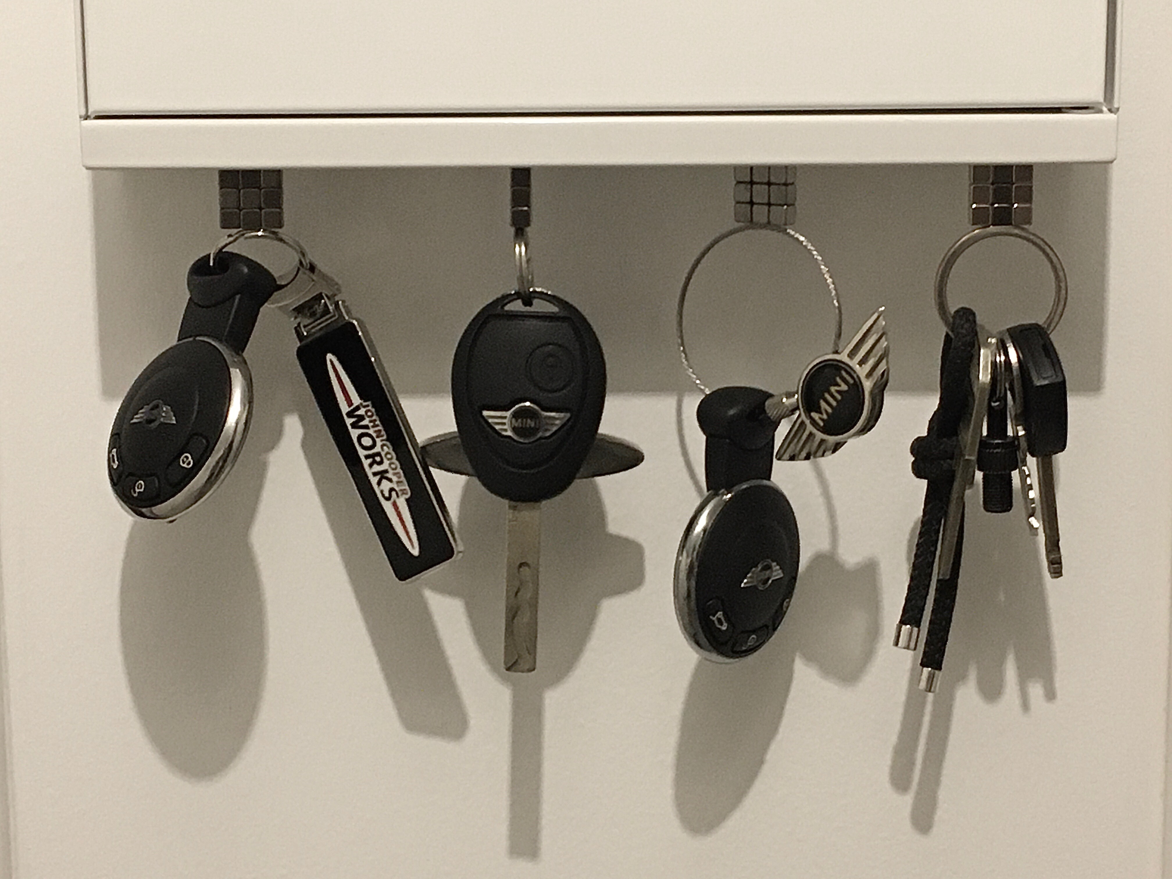

Durch Zufall bin ich auf ein paar originelle Magnete gestoßen, die mich dann auf eine Idee brachten. Mein Schlüsselkasten bietet zwar Aufhängemöglichkeiten für 16 Schlüssel, aber bei jeweils Haupt- und Zweitschlüssel für die MINI, die beiden Heckträger, die Fahrradschlösser und diverse andere Schlüssel von Wohnung und Co. und vor allem deren unterschiedlichen Größen samt Schlüsselanhänger sowie der teilweisen Mehrfachbelegung am Schlüsselring, ist es rasch sehr knapp darin geworden. Gerade die MINI-Schlüssel samt MINI-Anhänger sind da ziemlich sperrig und wollen nicht wirklich an ihrem Platz bleiben. Wieder bin ich im digitalen Regenwald fündig geworden und habe mir weitere dieser recht starken, würfelförmigen Magneten besorgt und an der Unterseite des Schlüsselkastens angebracht.
So kann ich nun die MINI-Schlüssel, die ja kleine Kunstwerke sind Wink , adäquat in einer kleinen Galerie präsentieren. Dadurch sind sie nun nicht mehr in den Schlüsselkasten gezwängt, dafür aber immer griffbereit.

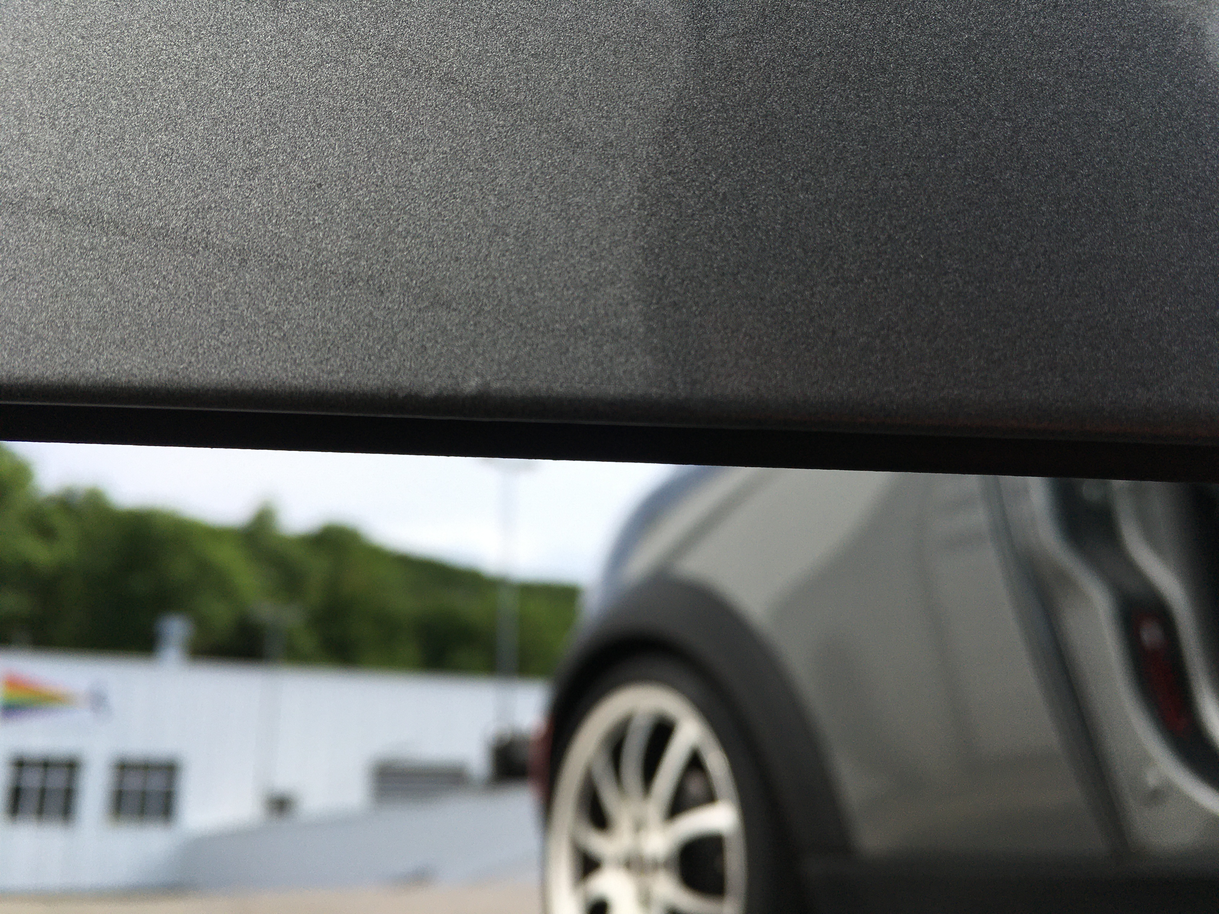

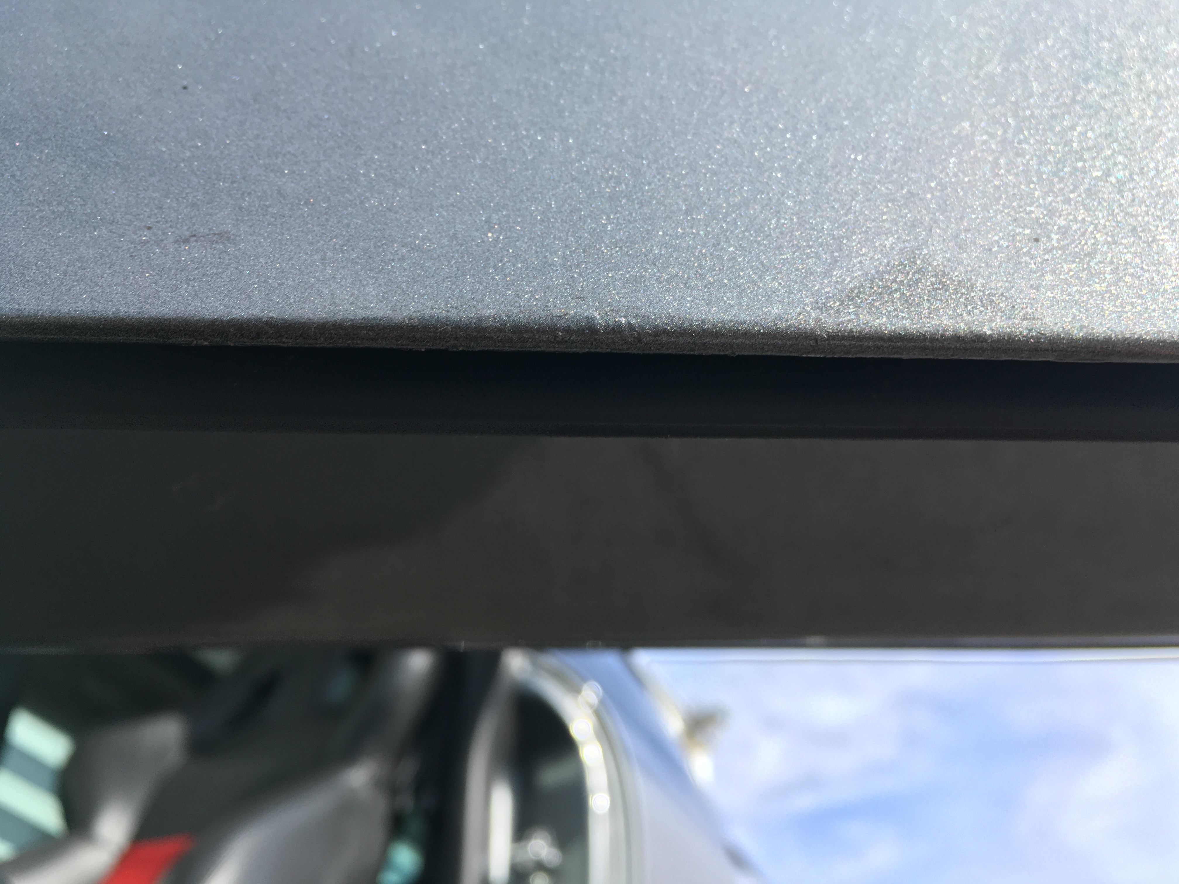

Mein Mech, stets bemüht den Zustand meiner beiden MINI auf gepflegtem Niveau zu halten, hat mich eines Tages auf die Oberflächenbeschaffenheit des Beifahrersitzes aufmerksam gemacht. Am Fahrersitz waren mir die Falten und glattere Struktur des Leders bewusst. Kaum vermeidbare Spuren der leidenschaftlichen, fahraktiven Nutzung. Der Beifahrersitz jedoch, dahingehend jungfräulich, erschien mir mit meinen unbedarften Augen, als noch recht neuwertig und straff gepolstert. Auch habe ich alle Oberflächen tierhauttechnischer Natur hin und wieder mit einem Lederpflegemittel - keiner besonderen Auswahl folgend - eingelassen. Erschien mir bisher als ein ausreichendes Mindestmaß an Pflege. Der Beifahrersitz hingegen, war nicht nur noch straff gepolstert, sondern des Mechs Aussage nach, in Gefahr zu Verhärten, was in weitere Folge Rissbildung und sogar zum Bruch des Leders führen könnte => EL = PANIK!!! Ihn Ohnmacht fallen  . Ganz so schlimm war es nicht, jedoch war bei einem Drucktest mittels Finger doch ein deutlicher Unterschied zwischen Fahrer- und Beifahrersitz zu vernehmen. Vor Allem beim Polster der ausziehbaren Oberschenkelauflage, wobei sich beim Beifahrersitz auch bereits sichtbare strukturelle Verhärtungen an der Oberfläche gebildet hatten, wie hier zu erkennen ist…
Also bat ich Onkel Google erstmal um Informationen zu Gegenmassnahmen. Fündig wurde ich recht rasch bei lederzentrum.de, wohin mich meine Suche "Leder geschmeidig machen" führte und das passende Video mir auch gleich die Sorgenfalten ein wenig glätten konnte. lederzentrum.de war mir bereits ein Begriff aus diversen Oldtimer-Zeitschriften die das Thema Lederpflege behandelten. So war das Vertrauen das richtige Produkt für mein Anliegen hier zu finden auch gleich gegeben, sodass ich den Warenkorb unmittelbar mit den notwendigen Mittelchen füllte und meinen Bestellwunsch abschickte. Zwischen der Ankunft des Päckchens und der Anwendung des Inhalts vergingen dann wieder einige Wochen. Dank Corona und dessen Auswirkungen auf meine Arbeits- sowie Freizeitgestaltung, fand ich den notwendigen, über mehrere Tage gleichfolgenden Zeitabschnitt um den ordnungsgemäßen Gebrauch der Pflegemittel gewährleisten zu können, da zwischen den einzelnen Maßnahmen Ruhezeiten zur Einwirkung der diversen Mittelchen vorgesehen waren. Somit begann ich an Tag 1 mit der Behandlung der Sitze mit dem Reinigungsschaum. Am zweiten Tag wurde der "Altleder Softener" aufgetragen und dem Leder wieder die Zeit gegeben, diesen aufzunehmen. Dieser Vorgang wurde in den darauffolgenden Tage drei Mal wiederholt. Mehr als vier Durchgänge sollte man lt. Hersteller ohnehin nicht durchführen, damit das Leder nicht zu sehr gesättigt wird. Nach einem Wochenende des einwirken Lassens, habe ich das restliche an der Oberfläche vorhandene Öl mit einem trockenen Tuch entfernt und das Leder einen weiteren Tag trocknen lassen. Dann kam die Massage. Für einen weiteren Massagedurchgang lies ich wieder ein wenig Zeit verstreichen, auch um das Leder weiter das Öl aufnehmen zu lassen. Das Massieren erwies sich als eine immer noch ölige Angelegenheit … habs beim Auftragen wohl doch ein bisschen zu gut gemeint. Nach einem weiteren Knet-Durchgang lies ich es mal ein paar Tage ruhen. Vielleicht war es ein Placebo-Effekt, aber das Leder kam mir wieder eine Spur weicher vor. Dennoch war zwischen Fahrer- und Beifahrersitz ein spürbarer Unterschied die Elastizität betreffend. Ich entschloss mich daher, nur die Oberschenkelauflage des Beifahrersitzes nochmals mit dem Altleder Softener zu behandeln und trug das Zaubermittelchen weitere zwei Mal auf. Einen Tag der Ruhe gönnte ich dem Leder und mir um danach wieder mit dem Walken des betroffenen Polsterteiles fortzufahren.
Ich habe mir bei der ganzen Aktion keinen Stress gemacht, darum sind zwischen den Arbeitsschritten manchmal doch ein paar Tage mehr vergangen. Der nächste Zwischenschritt war dann wieder der Reinigungsschaum um das Leder für den nachfolgenden Vorgang vorzubereiten. Nachdem das Leder nach der Reinigung wieder getrocknet war, wurde die "Leder Protector Pflegemilch" in einer dünnen Schicht gleichmässig aufgetragen. Die Inhaltsstoffe der Pflegemilch sollen das Leder geschmeidig halten und ebenso vor Ausbleichen, Zerfall und Abriebschäden schützen. Nach ein paar weiteren Tagen wurde mit dem "Elephant Lederfett" das Leder zu guter Letzt imprägniert. Das Fett wurde hierzu mit einem Tuch aufgetragen und einmassiert. Auch diese Behandlung soll vor Faserbruch schützen, die Geschmeidigkeit erhalten und nebenbei die Farben auffrischen.
Kleiner Plot Twist: Obiges Bild wurde ein paar Wochen nach dem ganzen Brimborium aufgenommen. Auch wenn das Leder nach der Behandlung mit den diversen Wundermitteln nun "nur ein bissl sauberer und frischer" aussieht, vertraue ich darauf, dass das alles tatsächlich nicht nur einen Placebo-Effekt bewirkt hat, sondern die Maßnahmen auch tatsächlich der Vorsorge zur Langlebigkeit des Leders dienten. Aber das werde ich mit den Jahren dann schon sehen  Augenrollen .

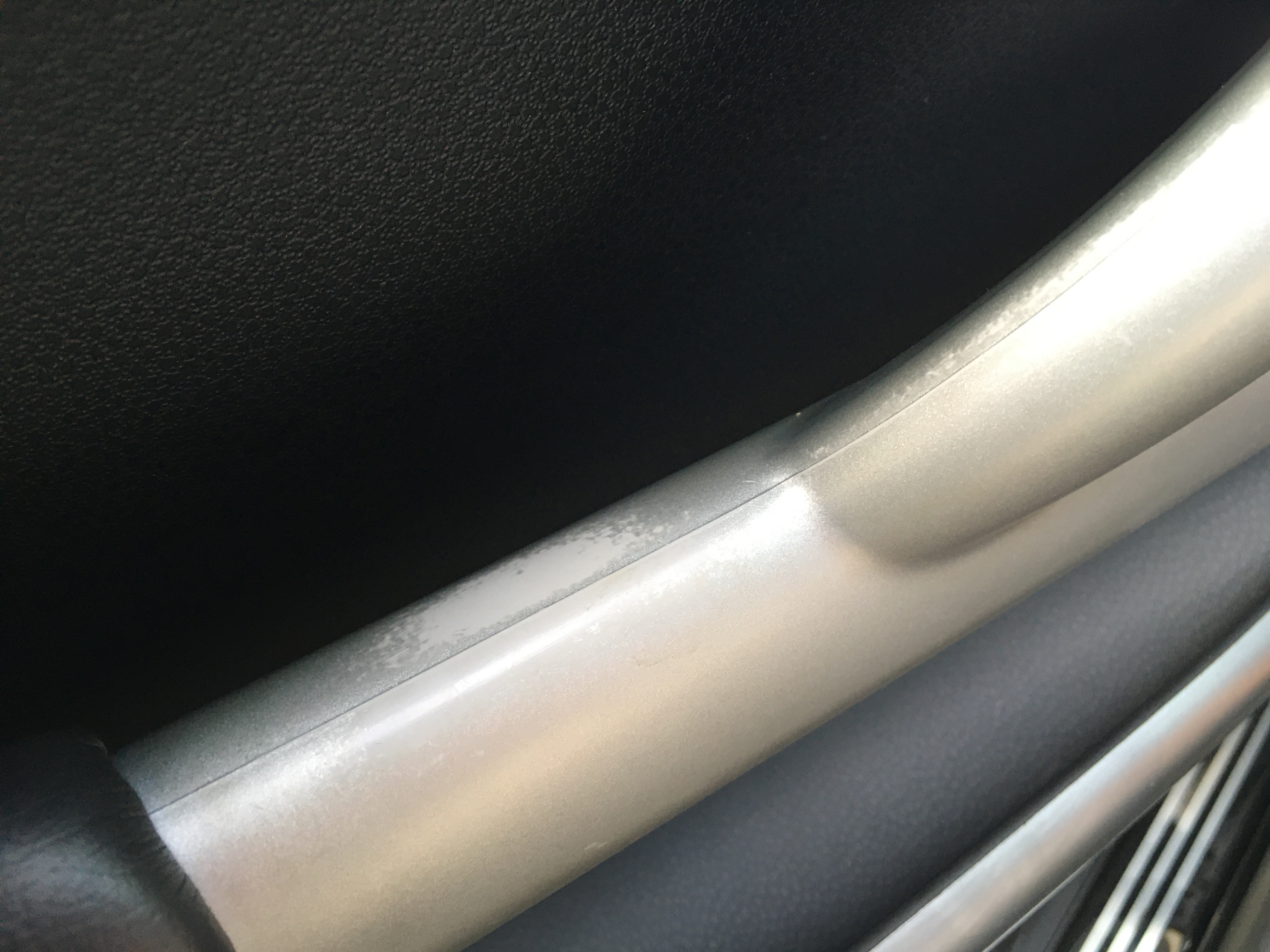

  • Griffleiste Fahrertür lackieren. Die silberne Farbe der Griffleiste in der Fahrertürverkleidung hat sich mit der Zeit durch übertriebene Pflege (falsches Reinigungsmittel erwischt?) abgerieben.
           Ich habe mir bereits einen Lackspray (edding 5200) in Silbermatt besorgt. Vom Farbton her sollte es passen, von der Oberflächenbeschaffenheit her bin ich mir noch nicht so sicher  Schulter zucken .
