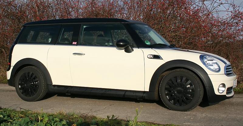

Hallo!!
Also meinen Clubman habe ich mit Eibach Federn bestückt und bin super zufrieden damit. Die Optik ist meiner Meinung nach Klasse und das Fahrverhalten hat sich zum positiven geändert halt Minitypisch aber nicht zu hart.
Gruß

Hi,
muss sagen, genau so wie Friedels Clubbi stell ich mir
meine Tieferlegung vor !!!
Nicht zu tief, nicht zu hoch.
Ist nur die Frage wieviele km er schon auf der Uhr hat,
denn in der Regel setzen sich die Federn ja noch ein wenig.
