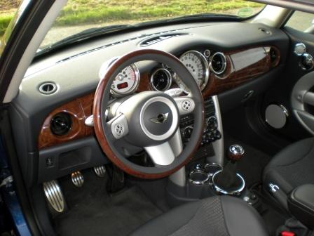

... bei Angeboten steht halt oft dabei, dass man das angebotene Lenkrad erst ab z.B. 06/03 einbauen kann. Hat das einen bestimmten Grund?
Grüße,
Christian
#6
Hey!
Mein Cooper ist von 03/2003. Er hatte serienmäßig das 2-Speichenlenkrad mit MFL drin.
Das 3-Speichenlenkrad in Holz ohne MFL habe ich bei eBay erworben.
Die Nachrüstung der MFL war kein Problem!!!!! Die Tasten gab es auch bei eBay.
Du benötigst lediglich ein Adapterkabel! Das gibt es org. bei BMW und hat um die 15,- EUR gekostet!
Du müsstest allerdings prüfen, ob die Vor-Verkabelung für den Tempomat und die Radio-Fernbedienung bei Deinem MINI verbaut ist. Das kann Dir eine BMW/MINI-Werkstatt problemlos sagen...
Viel Erfolg![Bild: dscn0033a.jpg]
