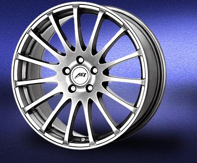

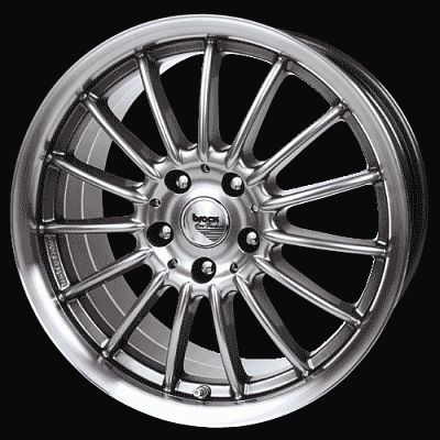

für den Sommer sollen auf den Clubman 17“ Felgen mit 205/45. Da der Clubman nicht tiefergelegt werden soll suche ich nach der geeigneten Einpresstiefe, die keine staksigen hochbeinigen Eindruck hinterlässt. Zu Zeit fahre ich Winterreifen in 195/55 R 16 auf den 6,5x16 ET 48 Bridge Spoke und mir gefällt die Optik total gut. Trotzdem sollen die Sommerräder eine Nummer größer werden ohne eine kravallige Optik zu verleihen.
Meine Favoriten sind zur Zeit die AEZ Xylo in 7x17 mit ET 38 und die Brock B13 in 7,5x17 mit ET 35. Meine Frage ist jetzt, wie wirkt sich die andere Einpresstiefe bezogen auf die serienradmäßige von ET 48 auf die Optik aus ?

Wenn die Einpresstiefe kleiner wird, kommt die Felge weiter raus.
Die Brock solltest du mit einem 215er Reifen, also 215/40R17 oder 215/45R17 fahren. Mit dem 215/45R17 würde das die Brock den Radkasten besser ausfüllen.
Alternative ähnliche Felgen sind: TeamDynamics Race Pro 1.2, OZ Supertourismo, Momo Ten, evtl. noch eine ATS DTM

Wenn bei kleinerer Einpresstiefe die Räder weiter heraus kommen, würde meine beiden Favoritenräder, AEZ Xylo in 7x17 mit ET 38 und die Brock B13 in 7,5x17 mit ET 35, noch ohne Umbau- und Börtelarbeiten in die Radkästen passen ?
Grüße mcc120
#4
Ja, beide Felgen passen ohne Karosseriearbeiten unter deinen Clubman.

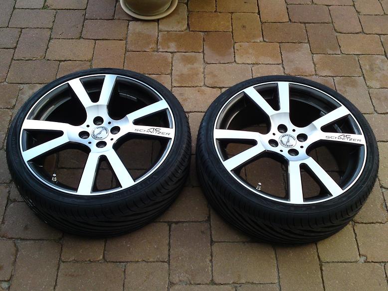

Hi,
oder mal die Mi2 zur Ansicht,....heute abgeholt Smile

Bitte löschen Foto klappt nicht mehr

Schaut prima aus......moege der Fruehling bald kommen......Anbeten
