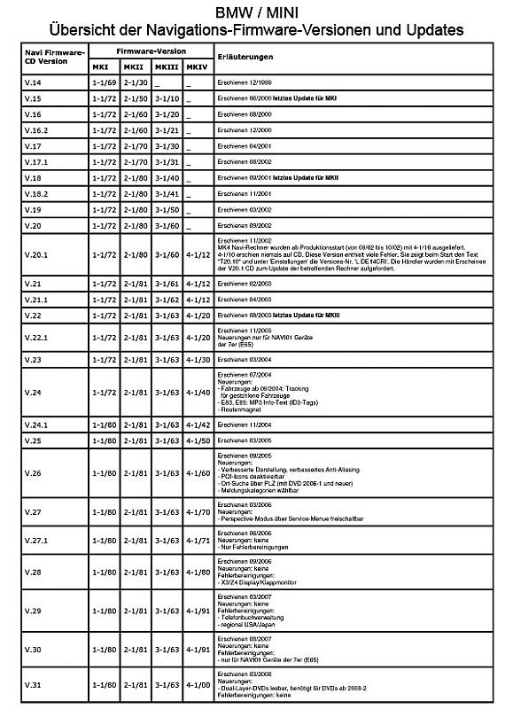

Du musst vorher wissen, welche Hardware mit welcher Software Du hast, bevor Du loslegst- das stellst Du so fest:
Du hast entweder einen MKI, einen MKII, einen MKIII oder einen MKIV verbaut - so heißt, einfach gesagt, der CD- bzw. DVD-Player unter Deinem Beifahrersitz, wo das Navi-Kartenmaterial abgespielt wird.
Läuft Dein Navi mit einer DVD hast Du definitiv ein MKIV. Ansonsten kannst Du über die Firmware-Nummer ablesen, welche Hardware Du hast. Diese findest Du im Menü [ Einstellungen ] in der rechten, oberen Ecke. Dort steht etwas, was ungefähr so aussieht: [4-1/00 ] - das wäre zum Beispiel ein MKIV mit der Firmware Version V.31. Du Vergleichst diese Zahl mit der hier als Graphik angehängten Übersicht aller Firmwareversionen und weißt genau, welches Gerät Du mit welchem Softwarestand hast.
