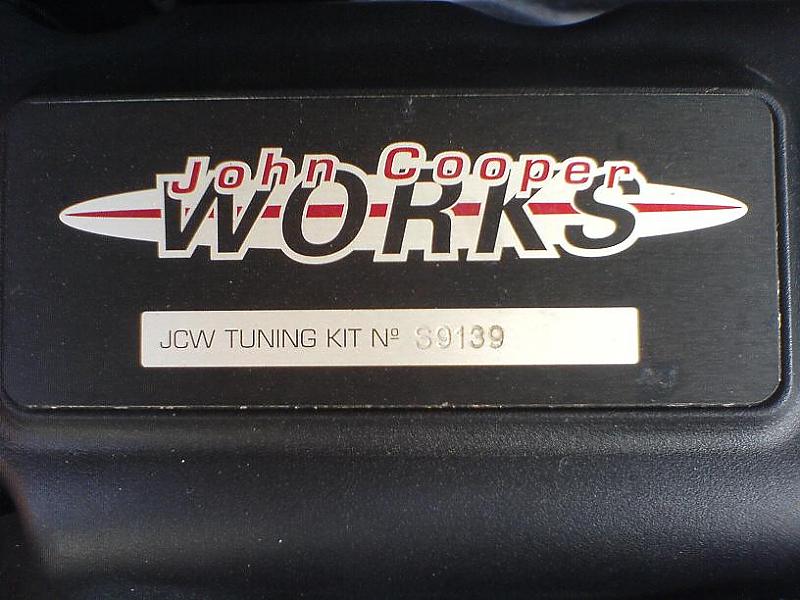

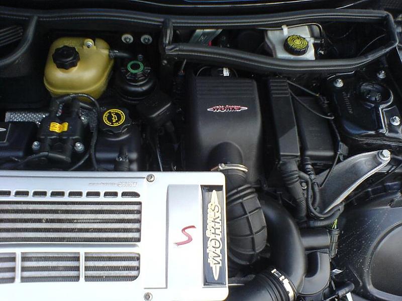

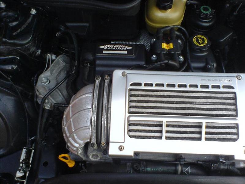

als der JCW kit auf den markt kam (irgendwann in 2003), hatte das kit 200ps = 147kw. ab juli 2004 gab es das sogenannte "upgrade kit", was auf 210ps/155kw die leistung steigerte. parallel dazu konnte man dann auch ab werk das kit bestellen (vorher mußte es immer dein händler einbauen). ab werk standen dann immer 155kw im fahrzeugschein.
wenn dein MINI aus 2005 ist, wurde wahrscheinlich einfach nur das alte kit verbaut. hast du ein bild von deinem motorraum? man kann am luftfilterkasten leicht erkennen, ob zumindest der eingebaut ist (was in der regel auch geänderte software und einspritzdüsen zur folge hat)

ok..ich mache gleich mal ein foto und dann setze ich das gegen 20uhr online..danke euch=)

hallo nochmal!
hier sind die Bilder meines Motorraums=)

bigmaniac2k schrieb:hallo nochmal!
Herje..., häng mal den Batterie Starthilfe/Lade "+" Pol vernünftig ein Pfeifen
Das sieht ja aus eek!
