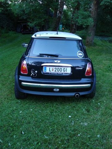

Ich habe einen Mini Cooper Austrian Chilli mit 114 PS.
Wenn ich es mir leisten könnte, dann hätte ich sicher schon einen Mini-Cooper S, da ich einfach auf eine Doppelrohrauspuffanlage steh.
Da mein Auspuff durch ist und ich so und so einen neuen benötige, ist mir der Gedanke gekommen, den Mini auf den S-Auspuff umzubauen.
Ich weiß, dass ich eine neue Plastikblende benötige, aber ich bin mir nicht sicher ob das überhaupt möglich ist.
Deshalb meine Frage, hat jemand schon mal so einen Umbau gemacht und kann mir Tipps geben? Ich habe einen guten Mann, der mir das Umsetzen könnte, aber ich muss mich zuerst schlau machen ob das überhaupt funktioniert, da unten mittig nicht wirklich Platz für einen Umbau ist.
lg aus Linz, Andrea
