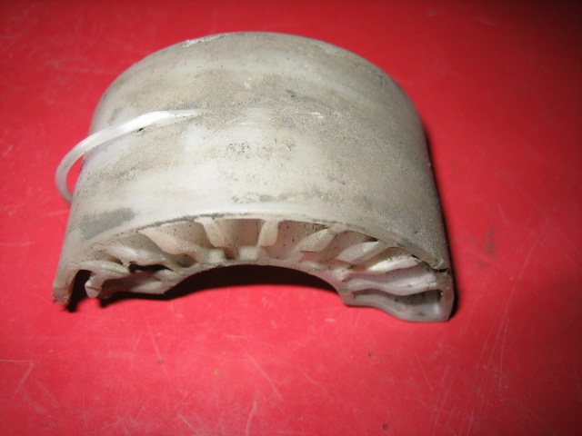

Am WE habe ich nun endlich die 30mm H&R Federn eingebaut. Soweit kein Problem, jedoch ist am Federbein vorne links ein "halber Kunstoffring" aus der Gummimanschette herausgefallen. Was soll das sein??
Ich habe schon im ETK nachgeschaut, aber da ist diese Teil nirgendwo zu sehen.
Das sieht aus, wie eine Hälfte der Transportsperre, die MINI in die Federn reinsteckt, damit sie für den Transport eine möglichst hohe Bodenfreiheit haben...

hallo sieht aus wie ein stück federanschlag der sitz ja an der kolben- stange des dämpfers
#4
jep, das ist eine hälfte der transportsperre von der lieferung
vom werk zum händler und kann definitiv weggeworfen werden.
