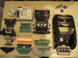

Danke für das Bild.
Die Front zwischen den Bedienelementen scheint ein Teil des Mittelkonsolenkörpers (schwarzes Teil rechts im Bild) zu sein.
D.h. um das Mittelteil zu lackieren, müsste ich die gesamte Mittelkonsole ausbauen. Das sieht kompliziert aus.

ist nicht kompliziert...
das schwarze teil ist einfach, rechts und links daneben im fußraum die verkleidung abziehen, ist nur geclipst aber schwergängig ( das teil das nach oben zum tacho hin so spitz zuläuft )
rechts und links die beiden schrauben entfernen. jetzt fehlt nur noch eine und die sitzt hinter ner kleinen auch nur geclipsten verkleidung unten in der mitte. hinter dem aux-anschluss oder eben einfach nur die rückwand der ablage in der mittelkonsole feste feste feste ziehen dann siehst du die große schraube in der mitte. wenn die raus ist brauchst du nur zu ziehen an dem mittelteil. vorsichtig... kabelverbindungen ausstecken und fertig.
das einzige was dir dann im auto fehlt ist klimabedienteil und fensterheber. kannst du aer von hinten aus der konsole rausschrauben und wieder anstecken wenn notwendig.
