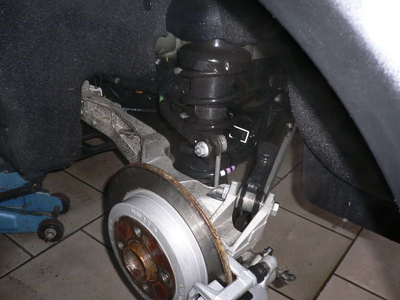

Die Ausgangslage war je eigentlich nicht so schlecht. Wöchentlich gewaschen:
![[Bild: P1020022.jpg]](http://i307.photobucket.com/albums/nn297/hotspot321/P1020022.jpg)
Los gings also, den Wagen mit meinen zwei Hydraulikwagenhebern angehoben, zuerst hinten und die Winterreifen runter.
Die Hinterachse:
![[Bild: P1020023.jpg]](http://i307.photobucket.com/albums/nn297/hotspot321/P1020023.jpg)
![[Bild: P1020025.jpg]](http://i307.photobucket.com/albums/nn297/hotspot321/P1020025.jpg)
![[Bild: P1020026.jpg]](http://i307.photobucket.com/albums/nn297/hotspot321/P1020026.jpg)

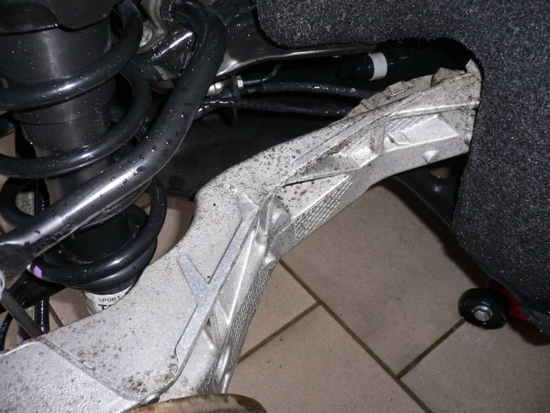

Ingesamt habe ich pro Radkasten vier Durchgänge gebraucht:
Durchgang 1, einsprühen mit SD, wirken lassen, mit Pinsel und Bürsten alles reinigen, abkärchern
![[Bild: P1020029.jpg]](http://i307.photobucket.com/albums/nn297/hotspot321/P1020029.jpg)
Der Dreck löst sich

Durchgang Nr. 3
AS Tardis. Um nochmal Bezug auf die Umfrage hier im Forum zum kommen, welcher Dreck, ob Sommer- oder Winterdreck schlimmer sei, kann ich nach dem heutigen Tag eindeutig sagen WINTER!! Der Querlenker leuchtete im Herbst noch strahlend silber, jetzt musste ich mit allen Mitteln dran, um da noch was zu retten.
![[Bild: P1020039.jpg]](http://i307.photobucket.com/albums/nn297/hotspot321/P1020039.jpg)
![[Bild: P1020040.jpg]](http://i307.photobucket.com/albums/nn297/hotspot321/P1020040.jpg)
![[Bild: P1020043.jpg]](http://i307.photobucket.com/albums/nn297/hotspot321/P1020043.jpg)

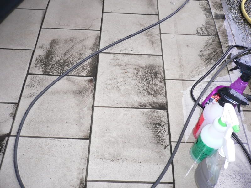

Mal ein Zwischenstand vom Garagenboden:
![[Bild: P1020045.jpg]](http://i307.photobucket.com/albums/nn297/hotspot321/P1020045.jpg)
Was da an Dreck runterkommt, unglaublich.....

Weiter ging es an die Vorderachse. Reifen demontiert
![[Bild: P1020050.jpg]](http://i307.photobucket.com/albums/nn297/hotspot321/P1020050.jpg)
![[Bild: P1020051.jpg]](http://i307.photobucket.com/albums/nn297/hotspot321/P1020051.jpg)
Klasse, man kann genau erkennen, bis wohin der Kärcher kommt, wenn Reifen montiert sind.
![[Bild: P1020053.jpg]](http://i307.photobucket.com/albums/nn297/hotspot321/P1020053.jpg)
![[Bild: P1020067.jpg]](http://i307.photobucket.com/albums/nn297/hotspot321/P1020067.jpg)
![[Bild: P1020069.jpg]](http://i307.photobucket.com/albums/nn297/hotspot321/P1020069.jpg)
An der Vorderachse kam ich mit 3 Durchgängen aus, AS Tardis konnte ich auslassen, da hier keine blanken Aluteil wie an der Hinterachse vorhanden sind. Die wenigen blanken Teile habe ich mit dem Alu Teufel gereinigt.
SD einsprühen & wirken lassen, wieder mit Bürsten & Pinseln verarbeiten, danach abkärchern
