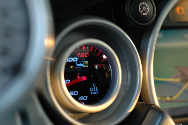

also ich hab auch Voltmeter und Öltemp. an der A-Säule is klasse...ich mach heute mal ein bild und schick es dir morgen rüber...habe mein 2 Fachhalter von der Firma Mattig in Carbon Optik passt genau...
GRPML164 das ist die bestell nummer...hab damals mit versandkosten 76€ bezahlt

Achtung! Die Teile an der A-Säule darfst du aber nur verbauen, wenn dein MINI keinen Kopfairbag hat.

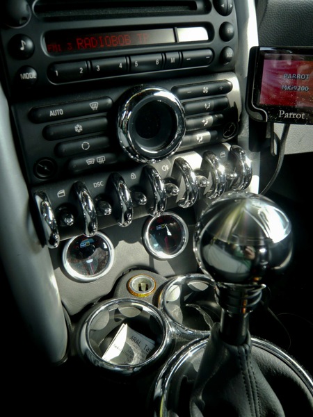

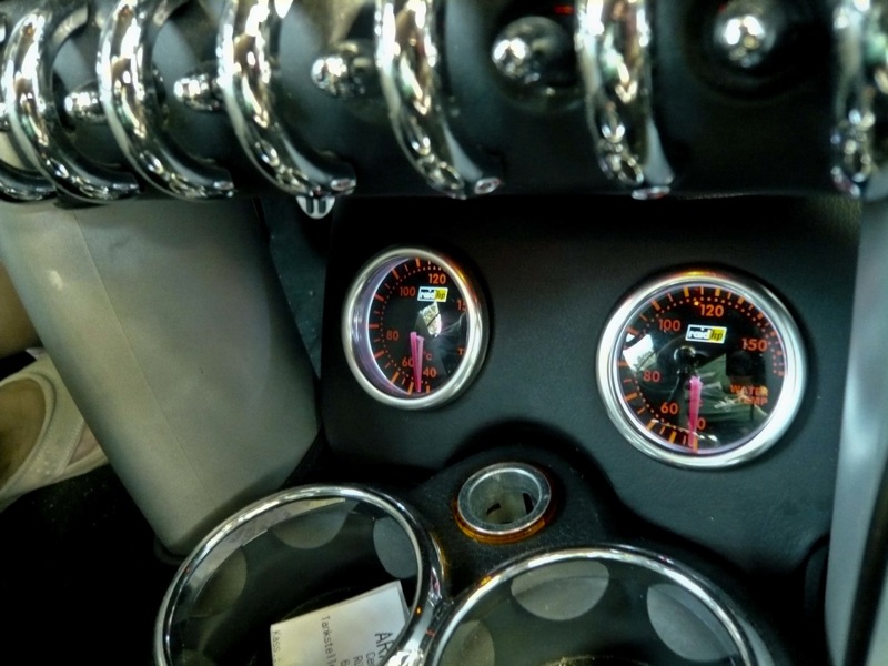

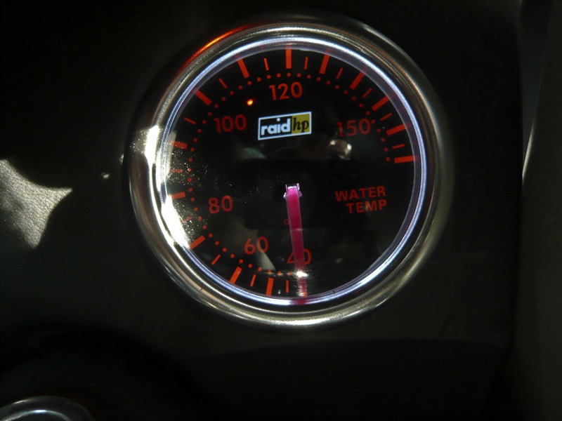

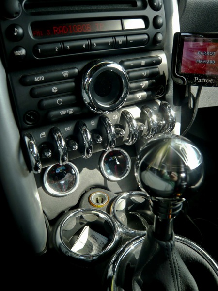

Ich hatte das gleiche "Problem", dank Navi keine Öl- und Wasseranzeige zu haben.
Vor kurzem haben wir (nein, eigentlich haben 2mD, spicy_d und Scotty Blumen) in meinem MINI diese beiden Instrumente verbaut.
Ich finde sie dort absolut gelungen, gut einsehbar, und sie passen sich hervorragend ins Gesamtbild ein.
Ich hab grad mal ein paar Fotos geschossen (wollte ich eh die ganze Zeit schon machen Wink)
[Bild: attachment.php?attachmentid=53985&stc=1&d=1240235019]
[Bild: attachment.php?attachmentid=53986&stc=1&d=1240235019]
[Bild: attachment.php?attachmentid=53987&stc=1&d=1240235019]
Vielleicht hilft Dir das ja ein wenig weiter Zwinkern

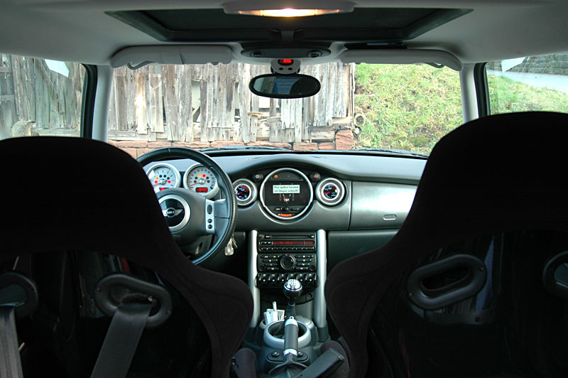

die Position an der a Säule find ich nicht wirklich prickelnd Confused ( einschränkung vom Sichtfeld )
aber wie du schon selbst festgestellt hast bleiben dir nicht viele möglichkeiten Traurig
eine hätte ich aber noch Wink: links/rechts vom navi in die Lüftungsöffnungen
[Bild: 005.jpg]
[Bild: 006.JPG]
allerdings is da Kreativität gefragt Wink fertige Halterungen gibts da keine ( bzw. wenn ich mich recht erinnere hab ich mal bei den amis welche gesehen, die waren aber für 60er Instrumente )

Die Platte ist aber bei Dir Missi nicht original bä-äm-wä, oder? das mit dem Leder würde sich bei mir vermutlich auch gut machen Machen!
[Bild: sigpic9739.gif]
#7
durboGriz schrieb:Die Platte ist aber bei Dir Missis nicht original bä-äm-wä, oder? das mit dem Leder würde sich bei mir vermutlich auch gut machen Machen!
Doch, die ist schon original, allerdings wurde sie nachträglich mit Leder bezogen, normal ist das schwarzer Kunststoff.

Also auf die Schnelle hab ich diese hier gefunden:
Konsole Zusatzinstrumente: Nr. 82940015951
Das ist allerdings ohne die Kabel und die Instrumente, nur das Gehäuse Wink
