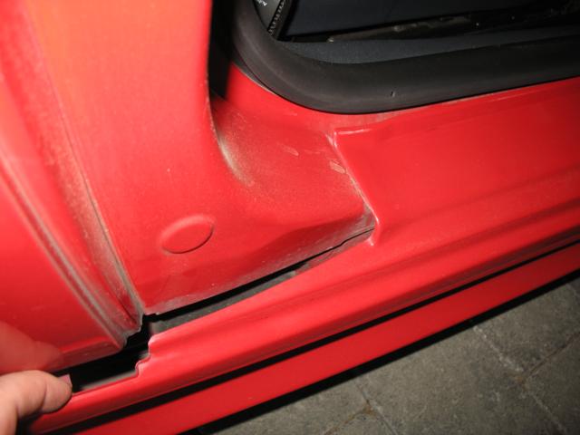

Aeropaket Seitenschweller löst sich !

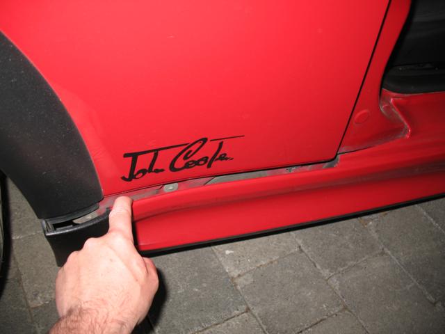

Auf der Beifahrerseite hat mein Seitenschweller scheinbar keinen Halt mehr. Die Spaltmaße sehen aus wie bei nem alten Skoda !!! Wie bekomme ich den wieder fest ? Habe eben ein wenig dran gezogen und schon konnte ich auf die kaputten Halte-Klipse schauen, da ist wohl nix mehr zu machen Traurig

Neue Clipse besorgen? Grübeln

Geht nicht anders, da sind Clipse gebrochen. Da muss dann aber jemand ziemlich kräftig dran gezogen oder gegen getreten oder den Wagenheber falsch angesetzt haben. Oder sie wurden beim Anbauen nicht richtig besfestigt.
Diese weißen runden Scheiben auf dem ersten Bild sind/waren die Clipse, die gebrochen sind. Glaube nicht, dass man die Tauschen kann, ohne den kompletten Schweller abzunehmen. Von daher brauchst Du einen kompletten Satz neue Clipse.
Ist aber wirklich kein Akt und in einer halben Stunde erledigt. Gab hier auch mal eine Einbauanleitung im Forum. Einfach mal nach suchen.

Ist aber wirklich kein Problem. Es gibt nur eine Schraube und der Rest sind Clipse. Man muss daher mit relativ viel Kraft den Schweller abziehen, damit die Clipse brechen. Oben im Einstiegsbereich ist er noch geklebt. Da etwas vorsichtiger vorgehen, evtl mit einem Föhn die Klebeschicht erwärmen, damit der Schweller möglichst so abgeht, dass es beim Anbringen wieder hält, ansonsten ist da noch ein neues Klebenband fällig.
