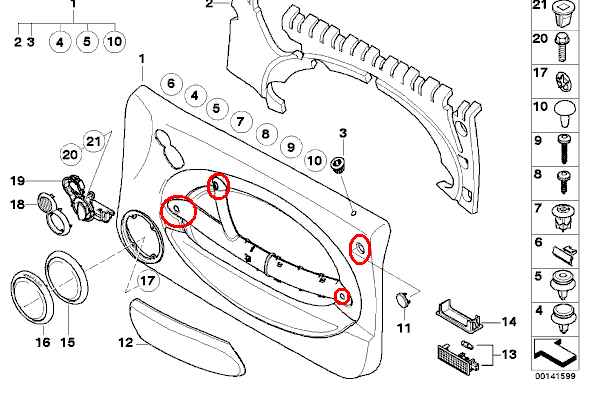

also da sind 4schrauben...
eine unterm reflektor, eine unter der armauflage (k.a. wie die abgeht, fahr ein PFL Pfeifen) und dann noch 2die man sehen sollte...
dann nur noch an der verkleidunge zeihen und von der beleuchtung das kabel abziehen...
edit:
da sitzen die schrauben...

mh klingt ja recht unkompliziert ... also nix mit 399 versteckten schrauben und klippsen !? .... na dann werd ich, wenn ich mal zeit hab mich dran versuchen ._. .... ich danke dir schonmal! Smile
