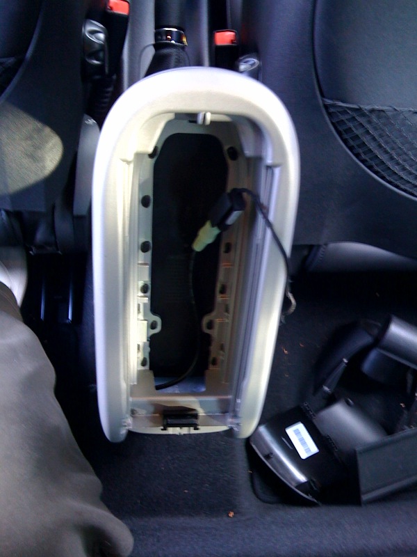

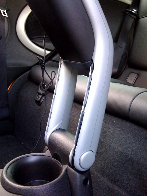

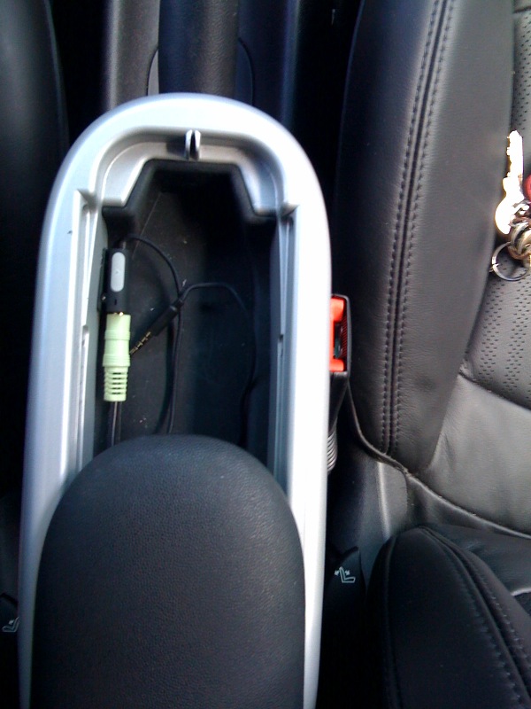

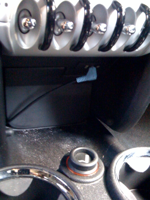

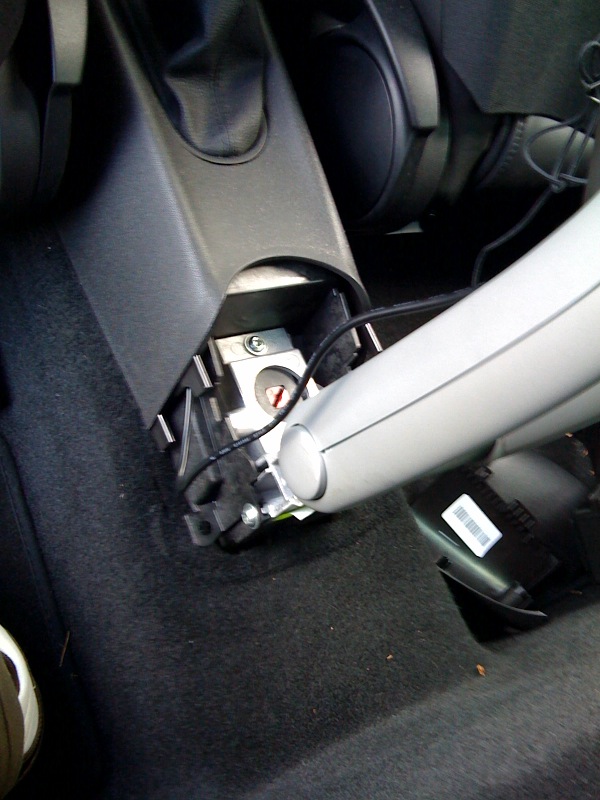

habe mir in den letzten Tagen einige Gedanken gemacht wie ich mit meinem IPhone über den AUX in Eingang nicht nur Musik hören kann, sondern auch telefonieren! Das Problem bestand ja darin, das ich zwar meinen Gesprächsteilnehmer über das Radio hören konnte, nur er mich nicht! Heute hab ich im Apple Store genau das richtige gefunden! Von Griffin gibt es einen Adapter für Kopfhörer, wo ein Mikro integriert ist!
Jetzt funktioniert beides! Top
In meiner Bastellaune hab ich die Kabel so verlegt das alles sich in meiner Mittelarmlehne wieder findet. Dieses war ohne viel Aufwand relativ schnell möglich.
Der Adapter hat sogar eine Taste womit ich das Gespräch annehmen oder auf die Voicebox umleiten kann. Im Musikmodus kann ich auch stoppen bzw. ein Lied weiter springen!
Da vielleicht ein paar von Euch ähnliches vorhaben, hab
ich mal ein paar Bilder gemacht!
Gruß aus WUPPERTAL
